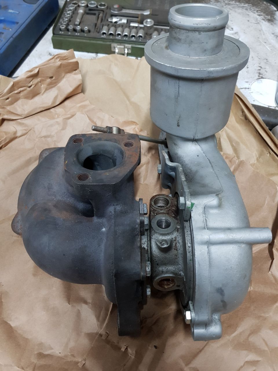

Jedenfalls gehen wir also wieder davon aus, dass der Turbo kaputt ist. Der Besitzer hatte auch einen Ersatzturbo(anbei die Bilder) den er dabei geben würde. Hatte er eigentlich vor zu verkaufen, da die Dinger scheinbar ja ne Stange Geld wert sind. Die Sache ist, mein Bekannter ist arbeitet bei einer Audiwerkstatt und würde nen Turbo für 100€ einbauen. Wäre also nicht die Welt. Aber ich muss davon ausgehen, dass der Turbo passt. Zusätzlich 500€ wären mir der Wagen dann doch nicht wert.

Das sollte eine K03s Turbo sein und sollte somit auf dein A3 1.8T passen , wie viel PS hat der A3 und weißt du zufällig den Motorkennbuchstaben ? lg

Augenscheinlich ist es ein K03S Turbolader weil 8 Schaufeln, jetzt muss ich nur noch rausfinden ob der auf AQA einfach zu verbauen ist oder ob da was umgestimmt werden muss und ich tausend euro für den umbau zahle :smiley:

Der Link passt ja mal garnicht zu dem Turbo auf dem bild
