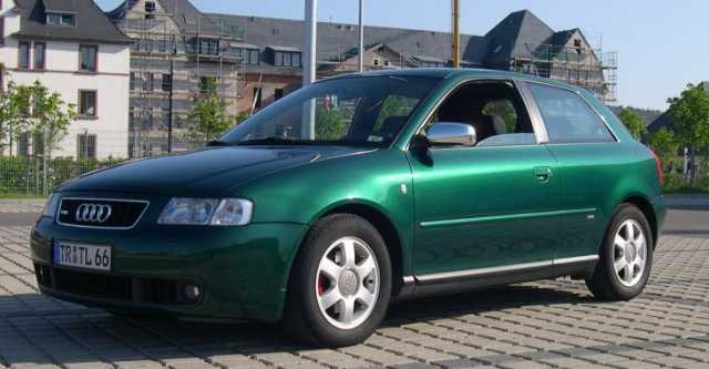

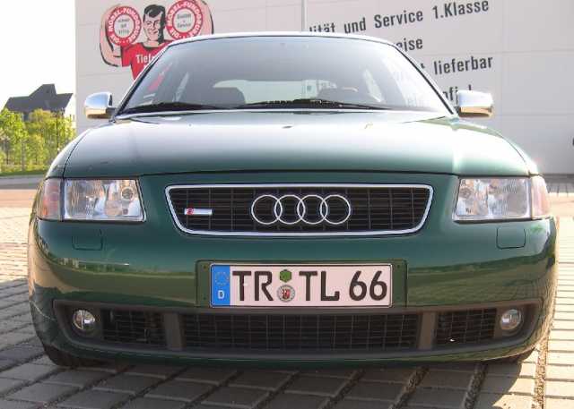

habe sie erst kürzlich an meinen A3 montiert!
Passt mit leichter modifikation!

deine front sieht gut aus, ist aber nicht die tiefe ausführung oder?
Das ist ja auch nicht die Rieger, sondern die originale!
achso, jetzt wo du es sagst seh ich es auch :slight_smile:
