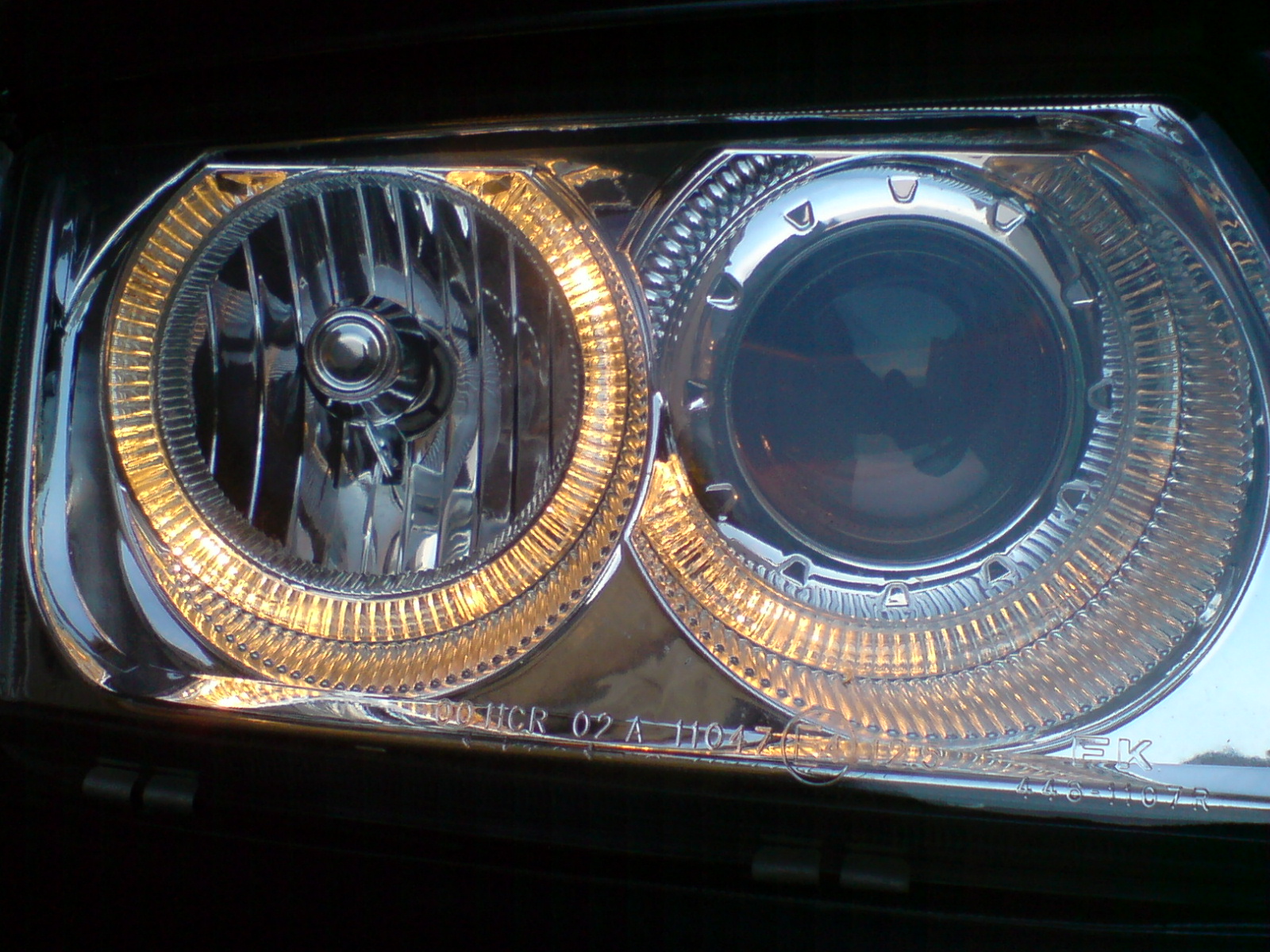

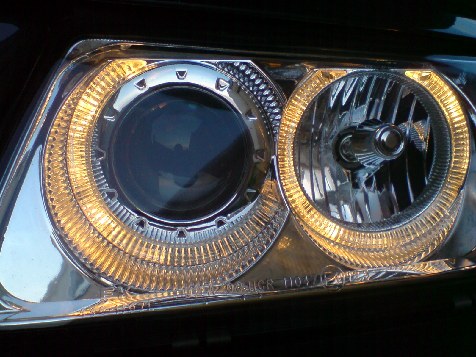

Habe jetzt die In.Pro drin. sehr schöne Scheinwerfer. Gute Qualität und das Licht ist super!
Die Angeleyes? Bitte mal Bilder machen und reinstellen. In.Pro, JOM usw. labeln doch nur um?!?
Der Einbau von den Leuchtweitenregelomotoren ist scheiße. warum kein hersteller die für 5,00€ mehr mit dranhängt weiß ich nicht. Ist aber bei allen so. Scheinwerfer müssen deswegen nochmal raus. Hell/Dunkelgrenze und Ausleuchtung ist super. Sehr positiv finde ich auch, dass die Scheinwerfer Zugangsöffnungen zum Wechseln der Standlichtringleuchtmittel haben. Bis auf die Tatsache, dass ich die Schürze demontieren musste um an die seitlichen T30 der Scheinwerfer zu kommen (Werkzeug war zu lang) war die Montage auch unproblematisch. Auch meine S3-Blinker passen super dran. Bilder folgen.
