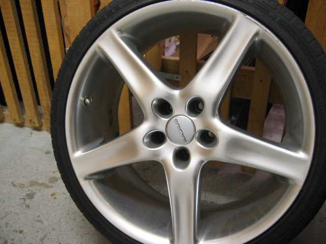

[8L] Passen diese Felgen aufn S3?
Könnte folgende Kompletträder günstig erwerben:
Felge: Radius R6 Shiny, 9J 19 zoll, Lochkreis 5 X 112mm, ET 25
Pneu: 265 / 35 ZR 19
Die waren mal auf einem RS4 drauf und ich könnte den Komplettsatz nun für 1000 Fr. (ca. 660 Euro) erwerben (Pneus sind neu!)
Passen die auf einen S3 drauf?
Danke im voraus

…hier noch ein Bild davon
