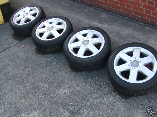

passen diese felgen auf meinem wagen , vom LK her
8P0 601 025 Q
weil mich irritiert das "8P" bei der teilenr.
hi leutz …
eine frage habe ich
8P0 601 025 Q
Nee,passen ohne Lochkreisadapter nicht.
Du hast 5x100 und die Felgen haben 5x112

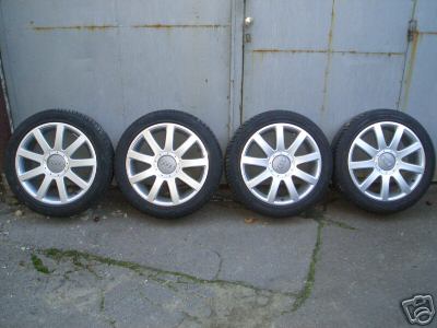

passen eigentlich die felgen vom TT ?
sind winterräder in 17"
7,5x17 et32 …
7,5x17 et32 …
Welcher LK?
Du brauchst 5x100
er schreibt LK 5/100 … teil.nr : 8NO601025A
aber das hatte der andere typ bei den felgen oben auch geschrieben … habe ihn da gerade mal drauf aufmerksam gemacht , das er das falsch angegeben hat …
und das gebot läuft in paar stunden aus …
Ja die TT sollten prinzipiell passen.
Ist ja der alte TT.
ah cool … und mit der eintragung müsste es dann ja auch keine probs geben , da es ja original auditeile sind , oder ?
Müsstest dir bei Audi nen Traglastennachweis besorgen.
