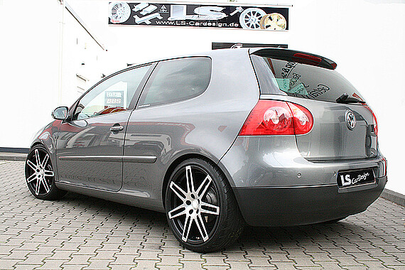

habe vor mir 18'' felgen zu kaufen
Felgenbreite 8J
Lochkreis 112
Einpresstiefe 35 oder 42
Lochzahl 5
8x18 5x112 et 35 /42
kann ich mir die auf einen a3 machen hab gehört es gibt da probleme wegn dem lochkreis!!!
Ist viel arbeit damit verbunden damit sie passen!!!
Wäre euch sehr dankbar wenn jemand schreibt!!!
Du brauchst Lochkreisadapter, die haben glaub ich so 15-20mm pro Seite, also hättest du wenn du ET42 nimmst dann ET22…könnte noch passen, vllt musst du bisschen die Karosserie bearbeiten. Will mich da jetzt aber nicht festlegen, hier hat bestimmt einer 8x18 ET20 der das genau sagen kann :slight_smile:
geilo dann kann ich mir die ja holen^^
merci
Die Lochkreisadapter in 15mm kosten aber um die 400€ mit passenden Muttern, damit dir das klar ist !!
Die im RS4-Style gibts doch auch in 5x100.
400€???
http://cgi.ebay.de/H-R-Lochkreisadapter-5x100-auf-5x112-DB-40mm-Achse_W0QQitemZ370023510551QQihZ024QQcategoryZ23013QQssPageNameZWDVWQQrdZ1QQcmdZViewItem
Ich komm bei beiden Achsen auf 260€ und da kann man bestimmt noch was günstigeres bekommen.
merci ich glaub das geld gebe ich aber aus die gefallen mir sogut ode rhat einer so änliche gefunden???
