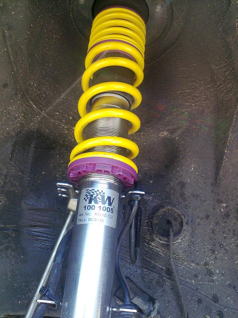

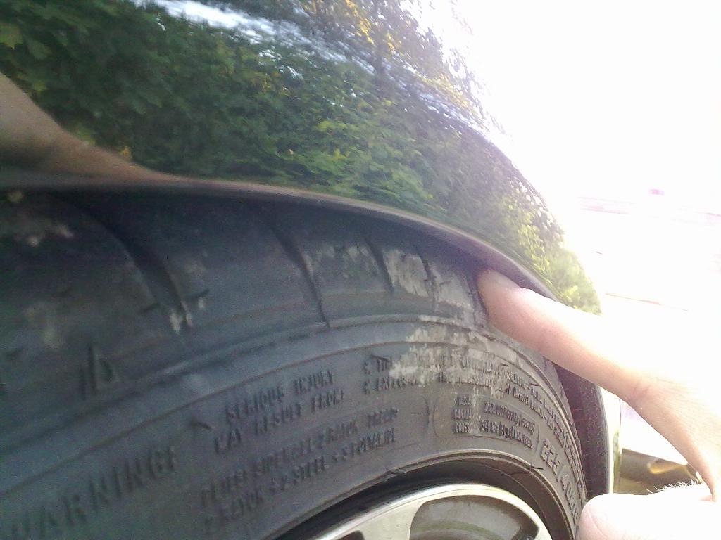

Ich kann dir halt mal zeigen wies bei mir aussieht.
Ich hab 8x18 mit 225er ET 32 und KW Variante 1 runter bis zum Boden.
Bei dem Bild vom Fahrwerk musst du dir dazu denken, dass ich nochmal ca 5mm runter gegangen bin.
Auf dem anderen Bild siehst du dann das Resultat ungebördelt.

ja ich denke mal sooooo tief will er garnicht
mhh ja tendiere auch eher zu den 18"ern, sagt eig jeder das das viel besser wirkt…
ok bis auf den Boden runter gehe ich sicher nicht, denke mal dezent sportlich sollte es sein, mehr nicht bei den viele Bordsteinen bei uns-.-
also 8x18 mit bei einer einpresstiefe zwischen 32 bis beispielsweise 38 und 225/45 oder 225/40 Reifen passt zu 100% wenn ich es nicht übertreibe mit tiefer gehen?
