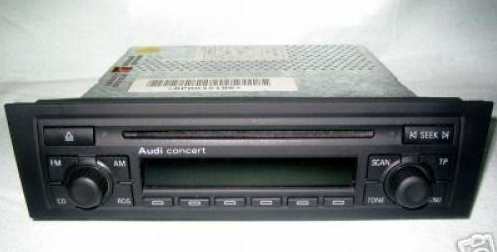

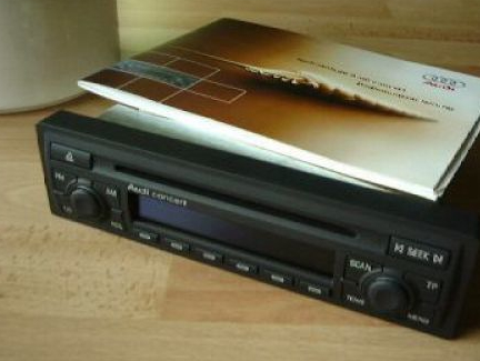

Ich hatte damals in meinem 96er A3 auch ein Concert II nachgerüstet. Da gibts Modelle, die ohne Anpassungsarbeiten in die Blende eines vorfacelit A3 passen. Ich glaube, das waren die aus A2 und A6. Erkennt man daran, dass die Blende rundherum KEINEN Überstand hat (siehe Vergleich auf den Fotos unten, man sieht es in den Ecken). Zur Sicherheit würde ich aber die Breite/Höhe deines Radios nachmessen und dann zB bei einem "passenden" Auktionsgebot einfach mal nachfragen, und dir die Maße des Concert II geben lassen.
Um alle Funktionen (Ein-/Ausschalten durch Zündkontakt, Beleuchtung,…) nutzen zu können wird noch ein Can Bus Simulator (gibts auch in der Bucht) fällig. Die Radio-Info-Anzeige im FIS wird aber glaub ich nur von ganz wenigen unterstützt
