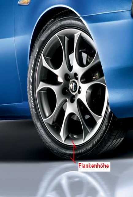

Was ändert sich den an der optik?
Kann ich den auf die felgen anstatt 225/35 einfach reifen mit 225/45 aufziehen? was macht das für nen unterschied also vom aussehen her? und ist das überhaupt möglich doer bräuchte ich da andere felgen
Ist kein Problem. Brauchst auch keine anderen Felgen.
Von der Optik ändert es sich ein wenig, aber nicht gravierend.Was ändert sich den an der optik?
Die Flankenhöhe erhöht sich um ca. 1,5cm.
[quote]
Von der Optik ändert es sich ein wenig, aber nicht gravierend.was ist eine flankenhöhe?
