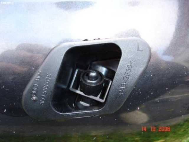

Sicher ? Ich dachte eig., dass die Zylinder in der S3-Front nur tiefer angeordnet sind. Die Halteplättchen, welche die Zylinder in der Front halten (werden von oben an die Zylinder geschraubt mit der Front dazwischen), sitzen beim A3 auf der Stoßstange, beim S3 sind die ja versenkt und somit die Abdeckungen plan. Ich such mal noch Bilder…
Hab mir mal folg. Bild bei @ted3004 ausgeliehen… sorry :grins:
Das ist die Hubzylinderbefestigung beim A3. Daran sieht man doch, dass alleine schon diese Halterung auf der Front sitzt und somit die Abdeckkappen aufliegen.
Ich bin mir sicher, dass die Hubzylinder die gleichen sind… schon alleine aus Synergieeffekten bei der Herstellung (A3,S3,Golf IV, Leon).
+ Dieser Beitrag wurde von borrstel am 22.01.2007 bearbeitet
