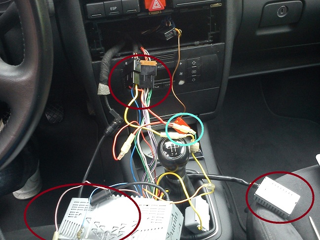

So, hab mir gerade mal schnell das Radio angeschaut und ein Bild gemacht.
Kann mir jemand sagen, ob etwas von dem Wirrwarr ein Aktivadapter ist? Ich fürchte leider der fehlt…Das Teil, in das vom Radio kommend die Kabel für die Lautsprecher (Recht + Links VORNE) gehen, hat auf der einen Seite zwar auch die Kabel der hinteren Lautsprecher abgeklemmt, auf der anderen Seite sind allerdings weniger Pins…
Und warum sind die Kabel links unten im Bild (pink, blau und schwarz) nicht irgendwo angeschlossen?
Und was könnte das Kästchen rechts im Bild sein?
In dem Teil mit der hellblauen Umkreisung klemmt nur ein einzelnes braunes Kabel, ist das normal? Auf diesem roten Teil ist jedenfalls ein Audi/VW Zeichen, daher denke ich mal, das war ab Werk drin!
Oh je, ich hoffe, irgendwer wird aus meinen chaotischen Beschreibungen schlau!
Da den Überblick zu behalten ist schwer - ich würde mal alles abziehen und dann Kabel für Kabel durchsehen was was ist - und auf ebay bilder mit Adaptern vlt mal mit deinem Wirrwarr vergleichen vlt hilft das ja weiter :wink:
Unten auf dem Radio müsste auch eine Erklärung sein was was ist - so kannst du zb. das schonmal alles richtig verdrahten und den Adapter falls vorhanden extrahieren…
Stecker ziehen hab ich vorhin schonmal gemacht, so hab ich die vorderen Lautsprecherkabel gefunden :smiley:
Morgen seh ich dann bei Tageslicht einfach mal weiter…
Wird schon werden.
Ich habe es auch geschafft das Teil ohne vorhandenem Kabelbaum anzuklemmen und ohne eine passende Pinbelegung zu besitzen…
Zur Not wenn zb. ein Kabel einen Bruch hat einfach die beiden hinteren Boxen direkt ans Radio geklemmt und den Subwoofer über Chinch (falls dein Radio entsprechende Anschlüsse besitzt) angeschlossen - dann noch Dauerplus, Zündplus und Masse und die Kiste läuft :wink:
Jop der Adapter fehlt, dashalb werden die hinteren boxen nicht angesprochen, bzw mit spannung versorgt. Auch dein Remote sollte dann funktionieren, sprich wenn du den schlüßel raus drehst das das radio dann ausgeht. Kauf dir keinen billigen Adapter und lass dir keinen aufschwatzen!
Schau mal nach Dietz-adaptern.
Die restlichen Kabel die da rumfliegen sind für tasten am Lenkrad, wie Lauter Leiser und Mute, die du sicher nicht brauchst.
