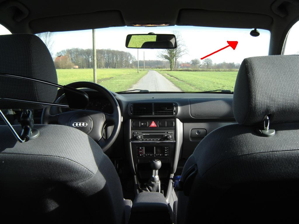

Wo genau hattest du die Blaupunkt Scheibenantenne angebracht?
Hast du evtl. ein Foto wie es im eingebauten Zustand aussieht?
ich hab die Antenne am oberen rechten Rand der Scheibe gehabt.
Wenn du beim Einbau sauber arbeitest fallen die Empfangsstreifen kaum auf.
Vielen Dank!
fällt ja doch kleiner aus als ich dachte :slight_smile:
Hattest du die DAB Version oder nur die ganz normale für FM/AM
Ich habe kein DAB-Radio bzw. bräuchte noch ein Zusatzgerät und bin neugierig ob diese Scheibenantenne meinen FM Emfpang verbessern kann.
ich hatte die ganz normale UKW-Antenne, und der Empfang war wirklich sehr gut, nach dem Einbau hab ich Sender empfangen können, die ich vorher nicht mit der Serienantenne hab kriegen können.
