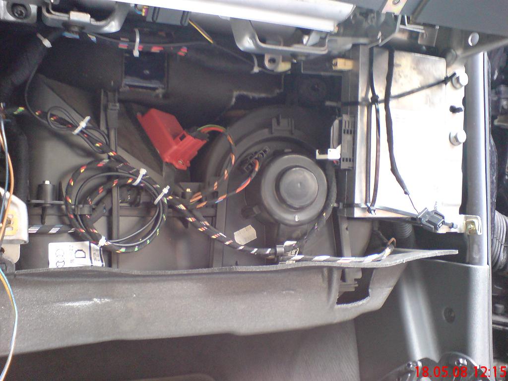

ich habe diesen Einbau - RNS-E und BT-Einheit - auch gerade vor ein paar Wochen gemacht.
Die BT-Einheit habe ich ebenso rechts hinter das Handschuhfach gesetzt und mit Kabelbindern angebracht.
Da die Stromaufnahme meiner Meinung nach sehr gering ist, habe die 12 V an einen der "alten" Radiostecker angeschlossen.
Die Leitungen für das Mikrofon habe ich ebenso durch die rechte A-Säule geführt, zuvor ausgeclipst, und dann weiter an das Mikro in der Lampeneinheit im Dach.
Das mit der leeren Batterie ist übel, hatte ich auch. Nachdem die Navi, die Telefoneinheit und das KI codiert waren - Navi auf A6 4B - lief alles prima.
Viel Erfolg
Rainer

Klasse! Vielen Dank für die Infos und vor allem das wg der Batterie, gut zu wissen, dann muss ich nicht mühselig nach anderen Ursachen suchen…
Auch danke fürs Foto, werd ich auch mal ausprobieren ob die box bei mir da hinpasst (sollte ja eigentlich), ist mir auch wohler dabei wenn sie nicht so nah am airbag ist…
