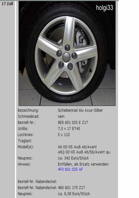

Hallo bin neu hier wäre super, wenn mir jemand helfen könnte. Ich würde gerne folgende Felge auf meinem Audi A3 8L fahren.
Ist Bj. 1998 und MKB AKL also der 1,6.
Normalerweise habe ich einen Lochkreis von 5x100 aber die Felge hat ja 5x112 kann ich dafür Adapterplatten haben ? gibts die ? wenn ja wo ? und was kosten die ? kommt das dann überhaupt noch mit der Einpresstiefe hin ?

Die Felge gibts auch für den 8L in 5*100!!!
Schau mal in meine Galerie!:daumen:
Musst mal ein wenig bei ebay rumsuchen! Dann ersparst du dir das geld für adapterplatten!
MfG Timo
Kannste mit Lochkreisadpater machen… Musst nur darauf achten das die ET passt… Beim 8L passt auf jedenfall ET35, das ist die normale Standard ET…
Gibt einige Anbieter für so Adapter, H&R zum Beispiel…
Bei SCC gibts Adapterplatten.
Allerdings haben die mindestens 15mm Spurverbreiterung pro Rad, also kommst du dann bei den Felgen auf ET30
