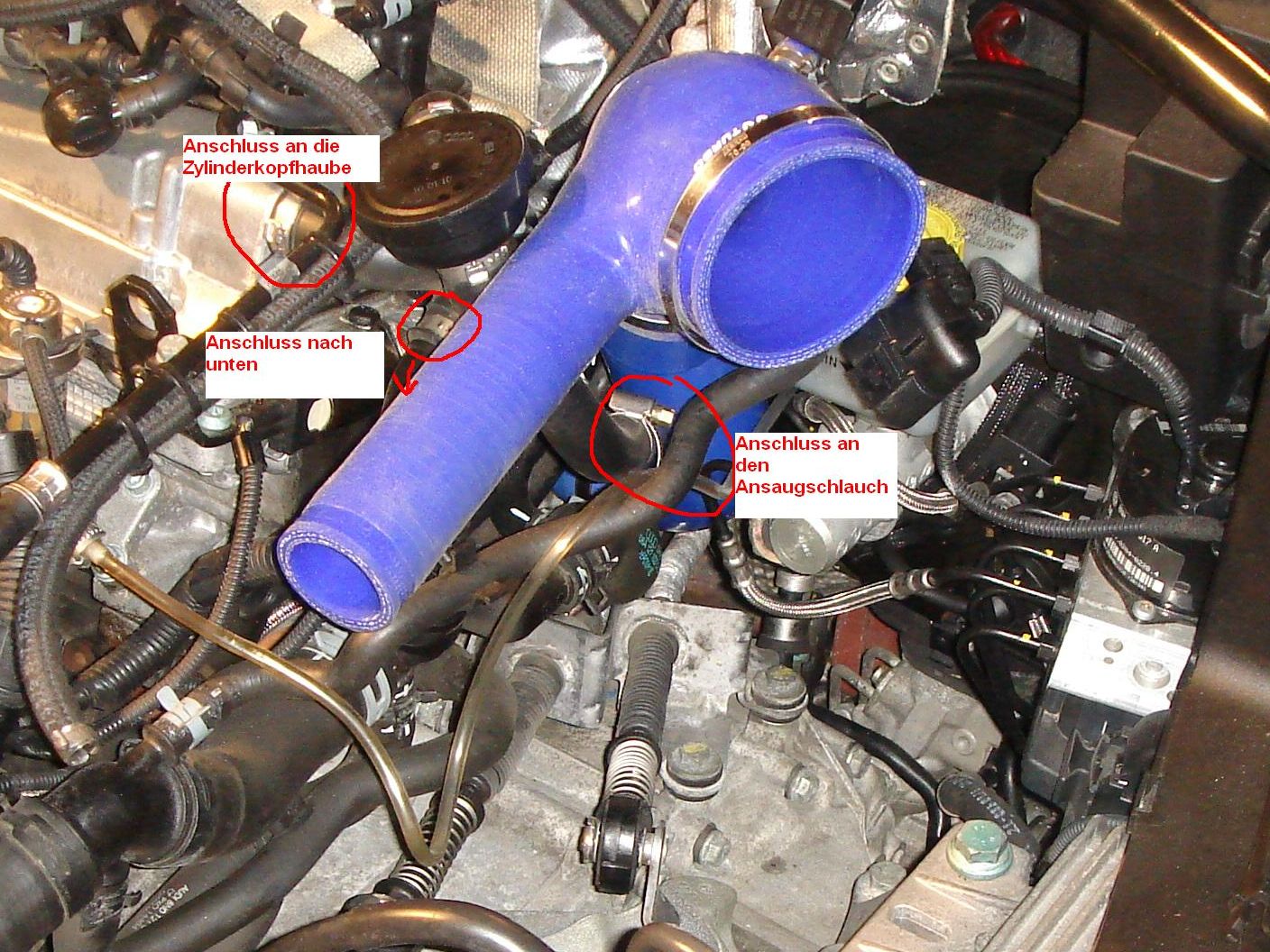

oder wie meint ihr das hier
Es ging im Prinzip darum, die entlüftete Luft von Kurbelwellengehäuse und Rumpf zu filtern, bevor sie zurück in den Ansaugschlauch geht…
oke das kenne ich jetzt auch noch net. hat also nix mit der sekundärluft zutun die aus dem Luftfilterkasten entnommen wird! Hast du eventuell mal nen Foto wie du es bei dir gelöst hast?
Habe es noch nicht gemacht, momentan hab ich das Bild nur in meinem Kopf :slight_smile:
Ich muss halt mal schauen, wo ich den Tank unterbekomme…
