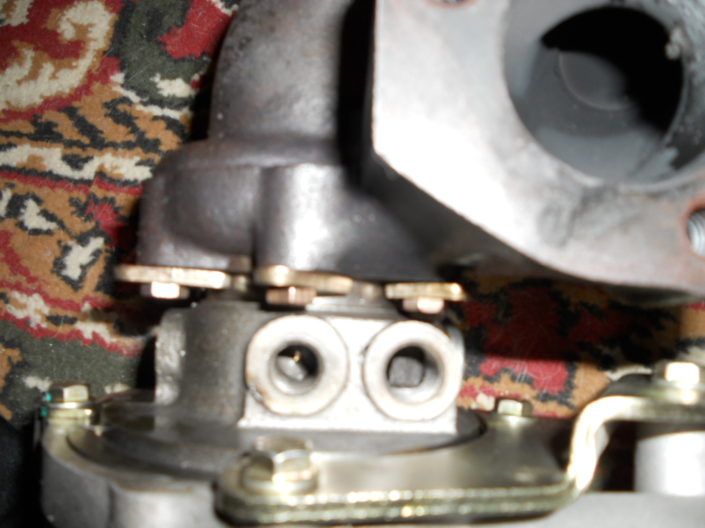

Sowie das auf den Bildern aussieht ,handelt es sich um die Olleitung zum Turbo.Diese kann gerissen sein, oder die Anschlusschraube hat sich gelockert. . Wenn du keine Angst hast ,dir die Finger schmutzig zu machen,solltest du deine Feuchtigkeit mal anfassen. Man merkt ob es Wasser oder OL ist.
Das Bild zeigt die Wasser / OL Anschlüsse am Turbo.
