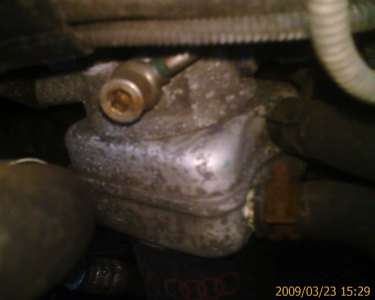

hab grad draussen mit m handy ma fix n foto gemacht!!!
irgendwie is da keine blindschraube wo ich da was reindrehen könnte!!!
dur die inbus ganz vorn… da is aber die ölversorgung für den turbo dran…
und dann gehen da noch 2 schläuche rein womit das mit wasser durchspühlt wird!!!
also wo der geber???
hier ma das bild:
Was du fotografiert hast ist der Ölkühler.
Der Geber sitzt über dem Ölkühler links.
ja irgendwie nich…
oder der si so mis verbaut das man eh nich ran kommt kann das???

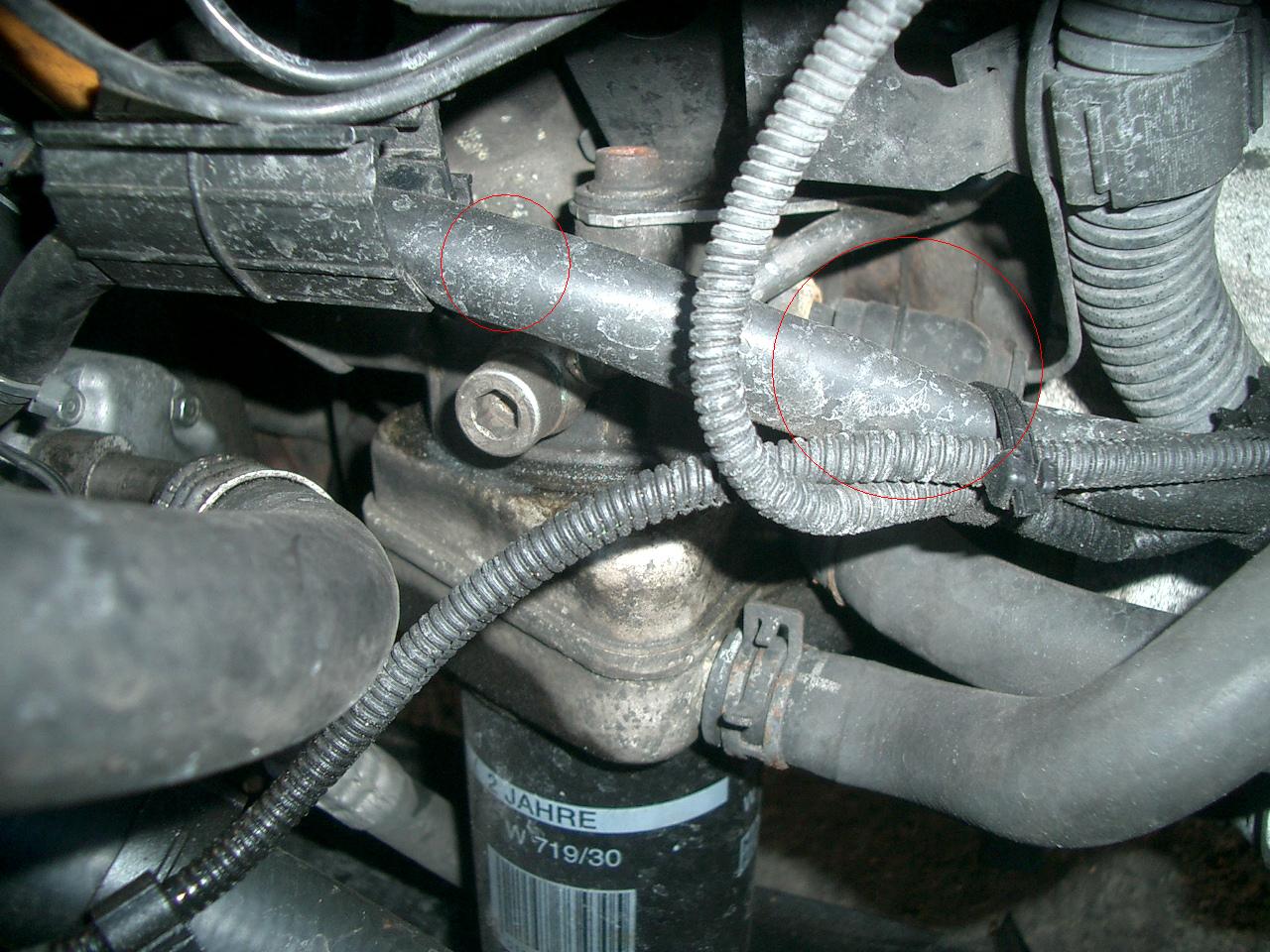

Also in dem Anhang kannst du rechts den Öldruckgeber sehen und hinter dem schwarzen Schlauch ist eine Blindverschraubung im Ölfilterhalter. Auf dem ersten Bild ist die Blindverschraubung rot eingekreist.
super geil vielen dank… endlich mal n bild mit dem ich auch was anfangen kann!!!
sehr geil vielen dank!!!
also der eine rote kreis ist der öldruckgeber???
und bei dem anderen da befindet sich hinter dem plastik ding diese blindverschraubung??
voll krass bei mir is das irgendwie so heftig zu gebaut da komm ich gar net ma so eben dran???
