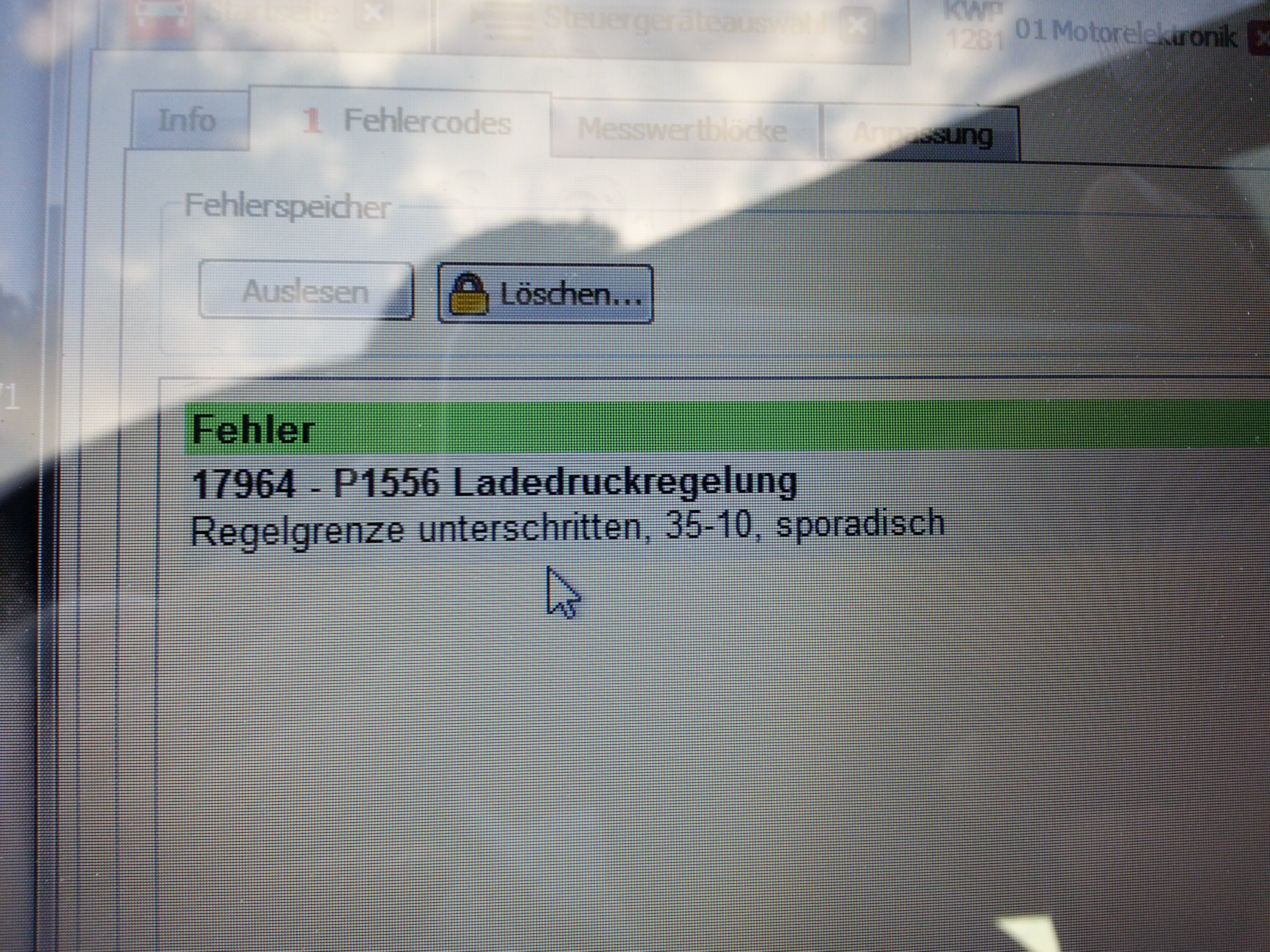

Hey war im Februar da zu chippen und bin bis jetzt auch zufrieden nur seit kurzem hab ich dss problem das
Er nur noch 1.0 bar oveeboost hat anstatt 1.2 bar und ab 220kmh geht er in den notlauf und zeigt mir das an:p1556 ladedruckregelung Regelgrenze unterschritten, 35-10 sporadisch

So habe dann jetzt mal die Lösung für das Problem nur mit neuem Account :smiley: … und es war… Die Kraftstoff pumpe… sie hat zwar noch gefördert aber mit steigender last nicht genug also neue Walbro pumpe rein und alles tuti!:slight_smile:
