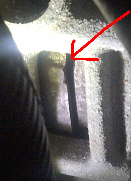

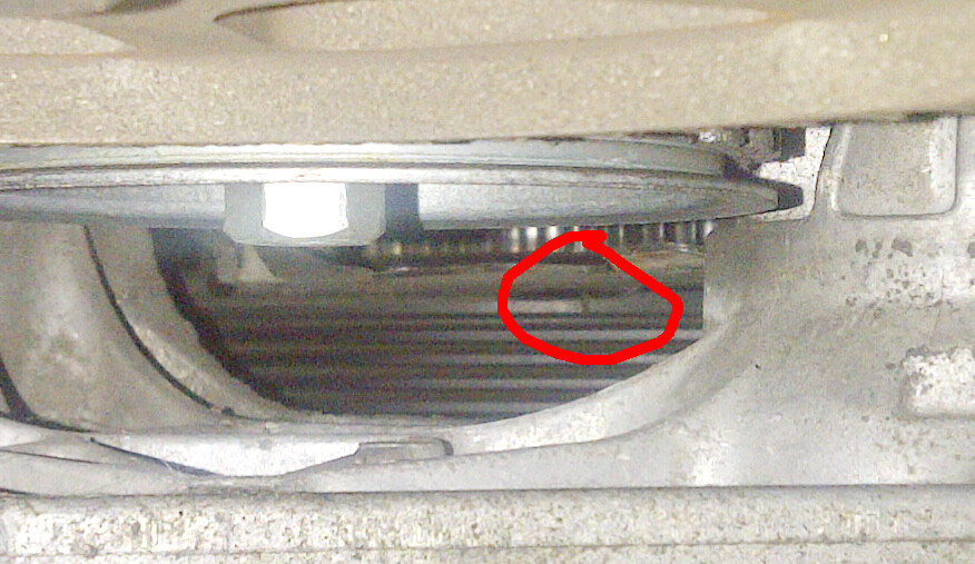

Steuerzeiten hab ich überprüft, konnte aber keine Markierung für KW sehen (s.u.)
Edit: Habe an der Riemenscheibe Zahnriemenseite eine Markierung gefunden. Diese und die Nockenwelle würden passen.
Auf der Getriebeseite habe ich in der rechteckigen Öffnung in der o.g. Stellung eine Markierung (s.Bild) gefunden, die aber weder mittig, noch an den Kannten steht. => Hat diese was zu bedeuten??? Und wo sollte die stehen???

  • Steuerzeiten: Hab auf der Getriebeseite 2 Öffnungen inder Glocke (Automatik). 1x Rund, 1x Rechteckig. In welcher muss die Kerbe der Schwungscheibe wo stehen?
