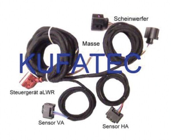

http://shop.kufatec.de/product_info.php/info/p189_aLWR-Komplettset-Audi-A3-8L.html klick mal das bild an das sollten die passenden stecker sein einfach mal bei kufatc einem mail schreiben die verkaufen die auch einzelnd
Gruß Devil666
Dank Dir Devil, jetzt bin ich dir fast schon was schuldig…
:daumen:
Der Stecker (Sensor VA) das is er…ich ruf da morgen mal an.
