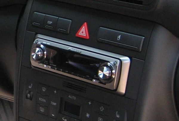

habs geschaft in einer Nacht und Nebel aktion "geschwind" mein neues Radio ein zu bauen. Ging das bei euch auch so schwer rein? Bei mir war immer ein anderes Kabebel oder ein anderer Stecker im weg, wenn ich es reinschieben wollte. Außerdem bin ich mit den Blenden unzufrieden. die sind schief drin. keine ahnung warum aber sie sind es.
Habt ihr mal Bilder von eurer Mittelkonsole mit neuem Radio, wie das bei euch aussieht? Ich werd auch noch welche rein machen bin jetzt aber erst mal ein paar Tage am Bodensee…
Also bei mir stehen diese Blenden nach oben über…sieht total affig aus. Die einzige Abhilfe ist, den Schacht auf DIN-Norm zuspachteln zu lassen, was allerdings auch keine große Sache ist.
Lg
So siehts bei mir aus…
