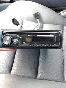

Heute ist mein neues Pioneer-Radio inkl. Adapter angekommen und ich habe alle Schritte beim Einbau befolgt (Masseanschluss & Remote) allerdings geben die hinteren Lautsprecher keinen Ton.

Ok Problem gefunden & gelöst - nun funktioniert alles wie es sein soll.
Der gelbe Stecker vom originalen Kabelbaum musste in den roten Stecker vom Adapter :breaker:
