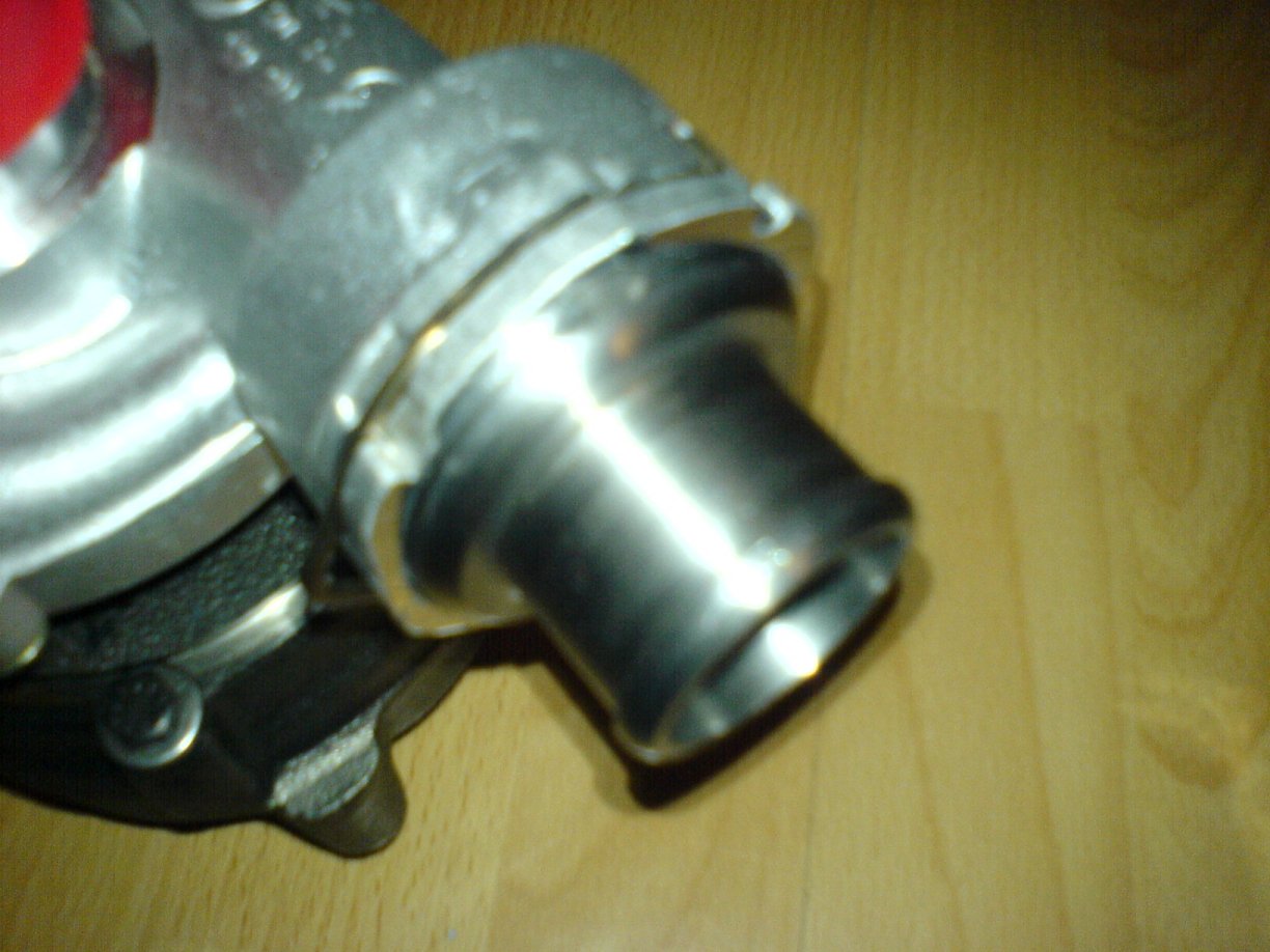

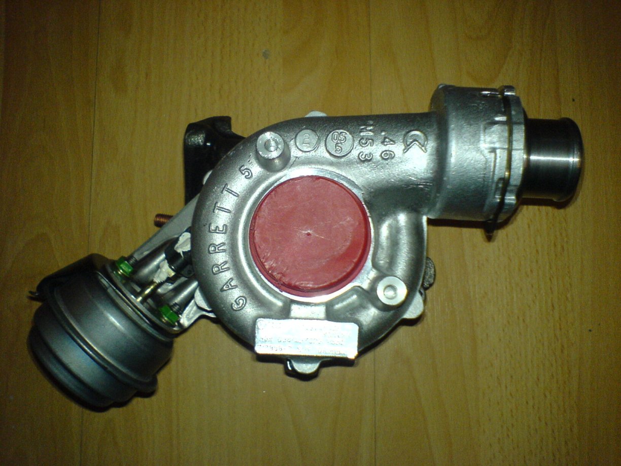

Alter Lader ausgebaut, zerlegt, gereinigt, sandgestrahlt, neu beschichtet, zusammen gebaut, eingebaut und … alles wieder okay! :biggrin:
