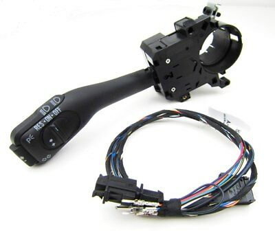

ich hab ein kleines Problem. Hab mir vor einer Weile nen Nachrüstsatz für die GRA geholt. Diesen da:
Eingebaut ist er, codiert ist er auch.
Allerdings stimmen die Kabelfarben, die in der Anleitung stehen, nicht mit den vorhandenen Kabelfarben überein. Deshalb funzt er auch nicht.
Kann hier jemand weiterhelfen? Oder hat sogar ne Einbauanleitung mit den richtigen Kabelfarben?

Also bei mir lag es letztendlich am kaputten Kupplungsschalter. Die Kabel waren wohl, trotz erst der falschen Kabelfarben, richtig verkabelt.
Jetzt funtzt alles :hurra:
