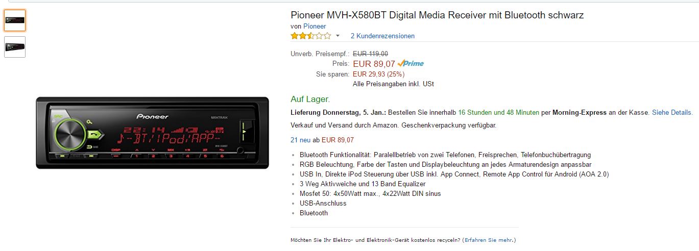

  1. Autoradio: https://www.amazon.de/gp/product/B01GDCZMRY/ref=oh_aui_detailpage_o05_s02?ie=UTF8&psc=1
  2. AktivSystemAdapter: https://www.amazon.de/gp/product/B002QO00FI/ref=oh_aui_detailpage_o05_s01?ie=UTF8&psc=1
  3. Antennenadapter: https://www.amazon.de/gp/product/B000L0X2R2/ref=oh_aui_detailpage_o05_s00?ie=UTF8&psc=1
  4. Radioblende: https://www.amazon.de/gp/product/B00N41NNNS/ref=oh_aui_detailpage_o04_s00?ie=UTF8&psc=1
    (Alle Links wurden ebenfalls als Bild angehängt um veralteten Links vorzubeugen)
