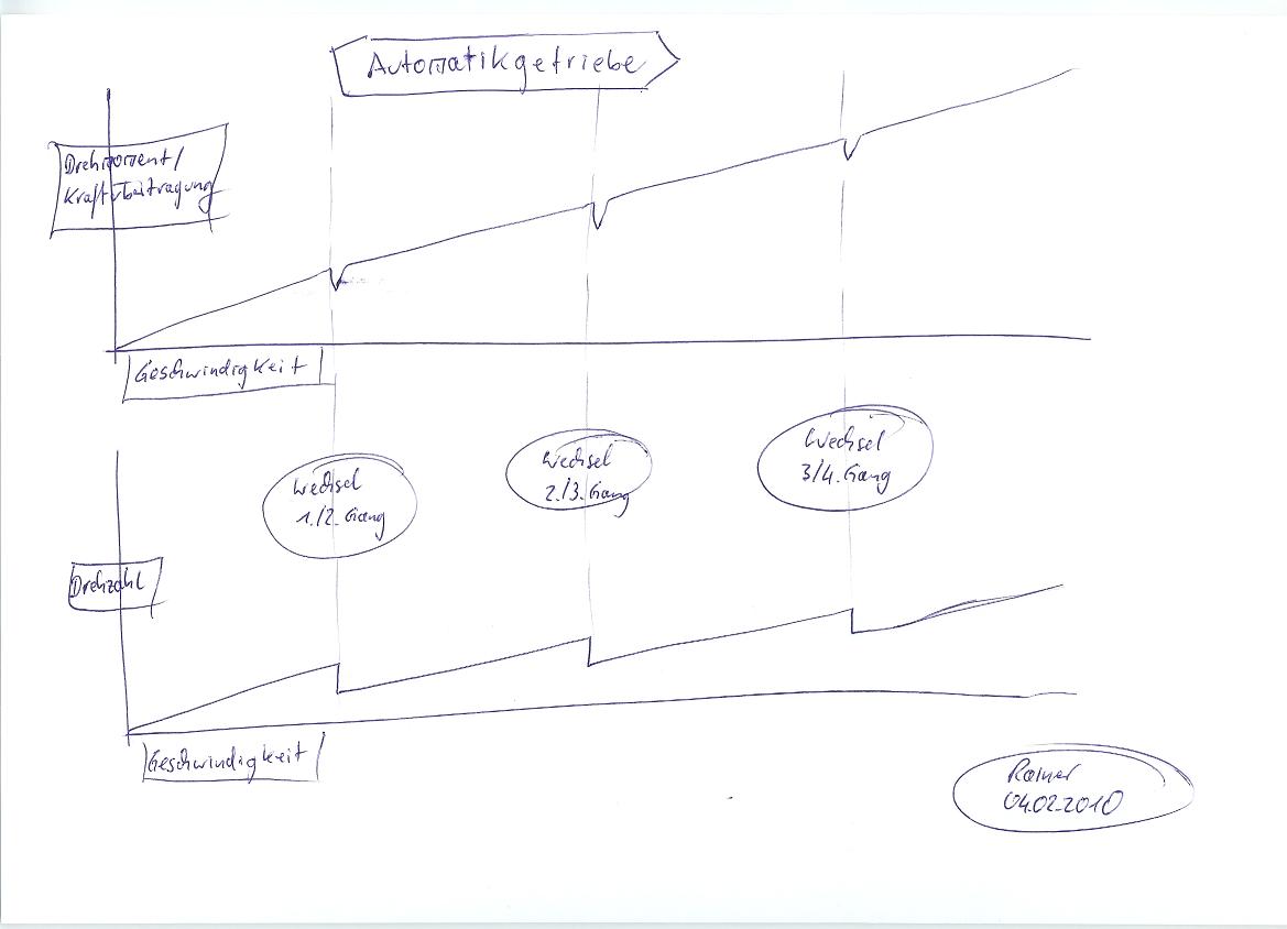

Seit dem sind - wie ich mit der Skizze darzustellen versuchte - in den meisten der Situationen - beim automatischen Fahrstufen-Wechsel Energie-Löcher oder wie ganz kurz Leerlauf o. ä.
Zum einen nervt das und zum anderen denke ich, dass diese Stöße nicht gerade gut sind, die nach diesen "Löcher" kommen.
Kann mir hierzu jemand einen Tipp evtl. sogar zur Abhilfe schaffen?
Der in der Freien sagte nur, das Steuergerät lernt noch die Schaltvorgänge - aber scheint mir Blödsinn zu sein.

Das scheint mir auch nicht zu stimmen…Du kannst schön malen :slight_smile:
—> Mir fällt dazu nur ein, anderes Öl ausprobieren, und Evtl mal bei Audi die software des STGS prüfen lassen, es gibt da quasi 2 Stufen, vielleicht einfach mal die andere aktivieren lassen via teste, und dann wieder in diese.
Aber ich vermute mal ganz stark das es am öl liegen wird… Leider muss ich zugeben habe ich das Thema autoamatik immer gemieden…und bin daher wirklich nicht so firm, ausser das ich dir eben sagen kann,anderes Öl testen, bzw Originales. UNd wie gesagt mal bei Audi via Tester die lernwerte reseten und schreiben lassen.

Hallo Ihr alle - gestern hatte ich die Software resetten lassen, d. h. nochmals neu (die gleichen Werte, wie zuvor) einstellen lassen und - alles in bester Ordnung.
