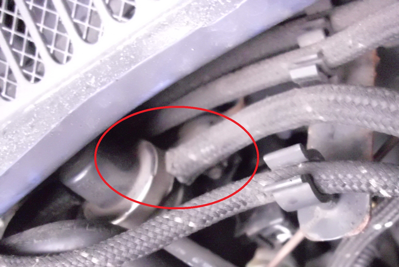

Also ich habe einen Schlauch der lose ist, leider habe ich aber auch keine Ahnung wo der hinführt bzw angeschlossen wird.
Laut Teilenummer 1H0 906 627 ist es der Druckregler.

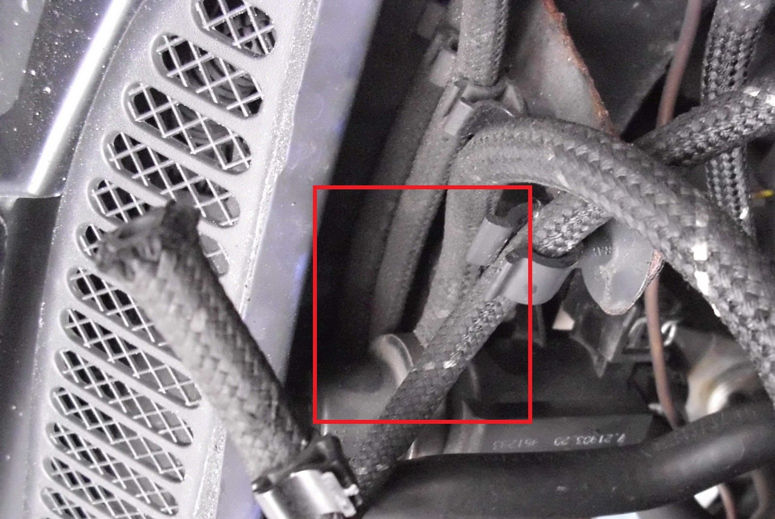

Den Anschluß des losen schlauches habe ich ROT markiert auf den Fotos.
Der Anschluß des schlauches ist markiert, ich gehe auch dann mal davon aus das sich dann mein Fehler
00575 - Saugrohrdruck
17-10 - Regeldifferenz - Sporadisch
erledigt hat wenn ich den passenden Anschluß finde
Guck mal ob der Schlauch bis zum Turbo geht oder dem AGR.
Also habs gefunden nach zig durchsuchten Webseiten bin ich auf ein paar Zeichnungen gestoßen.
Also AGR und Turbo warens nicht, der Schlauch kommt an den Luftfilterkasten, so nun bin ich mal gespannt ob der Fehler noch auftritt oder ob mein N75 im Ar… ist
