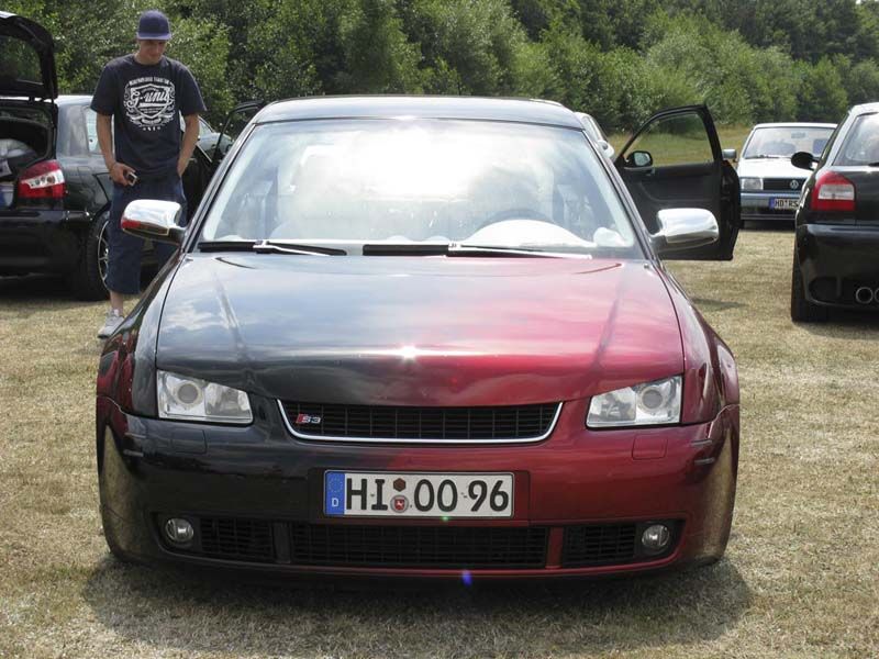

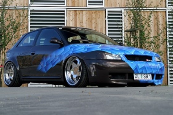

Habt ihr vielleicht Bilder von A3´s ohne dir Blinker der Frontscheinwerfer?
hier, wollte meine s3 so umbauen. würde es aber bevor man das macht mit dem tüvler besprechen.:tel:

Ja hab gesehen das du unten noch extra Blinker gemacht hast … wollte es aber in den Frontscheinwerfer integrieren. Wenn das net geht werd ich vll. die Ford Focus Blinker einbauen wenn ich ne geschrottete Schürze finde.
Der S3 sieht ja mal richtig heftig aus. Aber irgendwie weiß ich net recht … muss mal versuchen noch mehr Bilder aufzutreiben weil das is nicht etwas was man gerade mal so wieder wegmachen kann ^^ … also wer noch hat immer her damit!
hier noch
