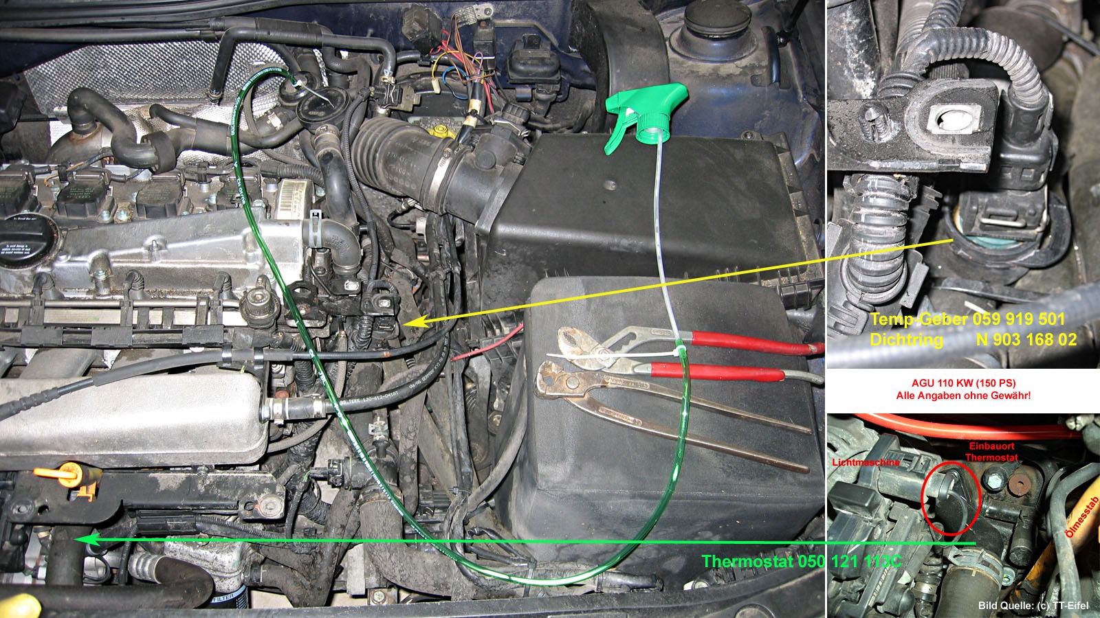

Ich habe mal ein Bild von meinem 1.8T BJ99 hochgeladen. Hier kannst Du mal vergleichen ob die Teile bei deinem Quattro an der gleichen Stelle verbaut sind. Die Teilenummern müssen jetzt nicht mit deiner Rechnung passen da es vom Geber und Thermostaten unterschiedliche Versionen gibt.

Hier kannst Du auch anhand der Bilder mal mit deinem Wagen vergleichen. Kann mir jetzt nicht vorstellen ob deiner ein elektr. Thermostat hat (is aber möglich)…
