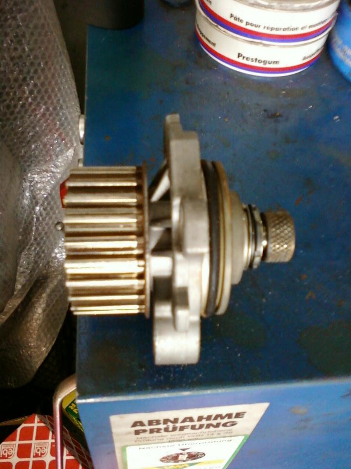

So habe heute mein Auto aus der Werkstatt geholt und habe wohl richtig Schwein gehabt, wie man auf dem Bild erkennen hat sich das Schaufelrad gelöst und förderte so kein Kühlwasser mehr, weshalb der Motor etwas warm geworden ist.
Da ausser dem Schaufelrad nix an der Wasserpumpe defekt war, lief die Pumpe und der Zahnriemen normal weiter, hätte auch anders sein können. Wie dem auch sei Zahnriemen wurde dann gleich auch getauscht, und ich hoffe ich jetzt eine Weile meine Ruhe habe. Der ganze Spaß hat knapp 400€ gekostet.
