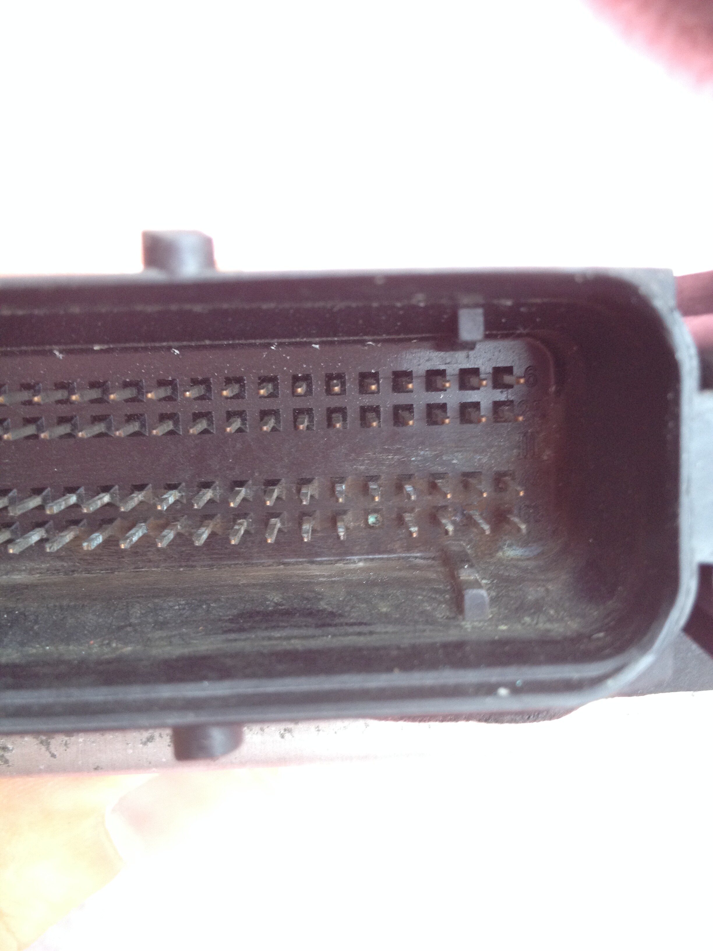

Es handelt sich um ein Motorsteuergerät für den Audi S3 BJ.2001, MKB: AMK
Teilenummer des Motorsteuergerätes 8N0906018J
Im Stecker hatte sich Feuchtigkeit gesammelt und die Pins korrodiert. Nun ist beim Lösen des Steckers ein Pin im Stecker geblieben :frowning:
Es müsste der Pin 67 sein.
Kann mir jemand die Pin Belegung durchgeben, oder mir sagen wofür dieser Pin ist?
Der Wagen springt zwar an und läuft, will aber nichts riskieren.
Hat jemand ein Idee ob man so etwas repariert bekommt?
Oder muss ein neues Motorsteuergerät her? Aber wie sieht es dann mit dem Anlernen aus…
Vielen Dank schon mal!
Hallo Neme,
das Rastermaß dieser Connectoren ist 2.54. Wende dich an einen fähigen Elektroniker, der kann dir das ohne großen Aufwand reparieren.
Er zieht den korrodierten Pin aus dem Stecker und ersetzt diesen in der ECU durch einen neuen. Es handelt sich dabei um vergoldetes Vierkantmaterial…

Meiner Ansicht nach ist das der Pin 59 und nicht 67.
Dieser wird aber bei beiden (AMK, BAM) nicht verwendet. Hast Glück gehabt.
Da die Belegung auch sonst gleich ist und alles gut zu funktionieren scheint, würde ich mir da keine weitere Arbeit machen.

Ja, BAM und AMK sind zwar identisch, jedoch ist der PIN leider in Verwendung. Es ist ein grünes Kabel welches von diesem PIN abgeht. Es ist PIN 67, da die Reihe weiter links bei PIN 81 aufhört.
Hatte auch diverse Fehlereinträge im Msg als ich ohne den PIN gefahren bin.

Stimmt, mit dem 67er Pin haste recht. Ich dachte man fängt auf der Seite an, wo die ersten 5 sind aber ist nicht so, sorry.
Dann hat der Pin was mit dem Crash-Signal zu tun. Steuergerät für Airbag und Krfaftstoffpumpenrelais ist da auch dran.
In dem Fall würde ich versuchen den PIN aus dem KI oder MSG zu bekommen und dann das andere MSG neu anlernen.
