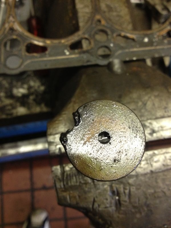

Für mich entstehen nun ca. 1.500 - 2.000 Euro Kosten und ich wüsste gerne, wie so ein Schaden überhaupt entstehen kann?

Anbei auch noch ein Bild von einem der kaputten Ventile, bei dem eine ganze Ecke fehlt, das aber für mich auch etwas verbogen aussieht.

also das hat mit sicherheit mit dem zahnriemen zu tun und nicht mit der verrohrung. mir ist 2 mal der ladeluftschlauch geplatzt und ich bin jedes mal 1 woche noch damit rum gefahren.
deine werkstatt die den zahnriemen eingebaut hat wird natürlich einen einbau- oder materialfehler nicht zugeben.
an deiner stelle würde ich mir den zahnriemenschaden der 1. werkstatt schriftlich geben lassen und dann bei deiner jetztigen werkstatt das vorlegen und nicht locker lassen.
Hm, wenn das Ventil "nur" verbrannt wär, wäre dann die Kante davon über den eigentlichen Sitz hinaus ausgeformt? Sieht eher aus als hätte es den Kolben geküsst, was wiederum zu verstellten Zeiten -> überpsrungener Zahnriemen passen würde.
ein paar bilder von den kolben wären ganz interessant, da sieht man es, wenn die ventile aufgesetzt haben
