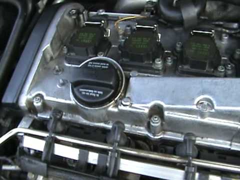

habe auch seit neustem ein klackern. 1.8T AUM 125tkm
tack tack tack tack tack ziemlich schnell. Hört sich für mich schon irgendwie metallisch an. Es tackert so schnell, dass es sogar ein Rasseln sein könnte.
Es passiert nur beim Start wenn er noch kalt ist.
Ich höre es nur wenn ich meine Fenster unten habe und Autos oder etwas neben mir steht was das Geräusch zurück wirft.
Im Inneren höre ich nichts.
Paar mal aufs Gas oder 200m fahren und das Geräusch ist weck.
Sollte ich mir Sorgen machen?
@Audimeister

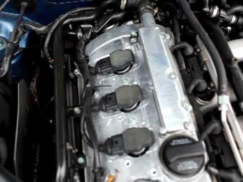

@qunKs3 was ist bei dir rausgekommen?
hört sich an wie in den Videos, aber wie schon geschrieben, nach paar 100 Metern ist es weck.
die sind sich da auch uneinig ob es die hydros sind oder Nockenwelle.
Das werden die Hydros der Nockenwelle sein, oder der kettenspanner rechts im Zylinderkopf.
ich persönlich würde einen Satz neue Hydros verbauen und einen Neuen kettenspanner, danach solltest du ruhe haben :slight_smile:
