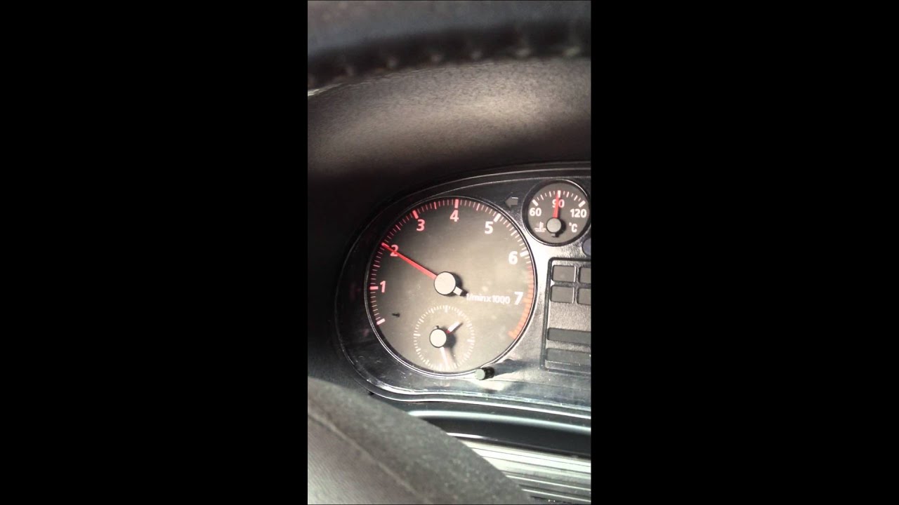

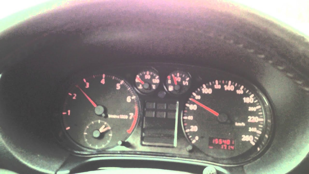

Mahlzeit!
Also langsam drehe ich am Rad! Nachdem ich eine neue (gebrauchte) DK eingebaut habe wurde diese von Audi gereinigt und eingestellt. Das mit dem "ausgehen" hat sich zwar jetzt erledigt aber besser geworden ist das Gesamtergebnis nicht unbedingt. Ich habe drei Videos hochgeladen um das Problem zu veranschaulichen.
Video 1:
Kaltstart und Fahrt über Landstraße. Drehzahl bleibt konstant viel zu hoch. Nachdem ich aufgehört habe zu Filmen hielt ich an einer Ampel und die Drehzahl blieb bei 2000.
Video 2:
Wagen warm und in Leerlauf. Sehr stotternd und unruhig. Aufnahme vom Drehzahlmesser, vom ESD um das Stottern hörbar zu machen und vom Motorraum.
Video 3:
Warmstart. Drehzahl bleibt oben. Gegen Ende des Videos drücke ich ein paar mal kurz aufs Gaspedal.
Was ist da los?
