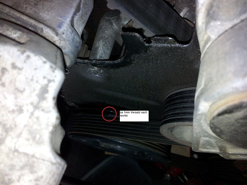

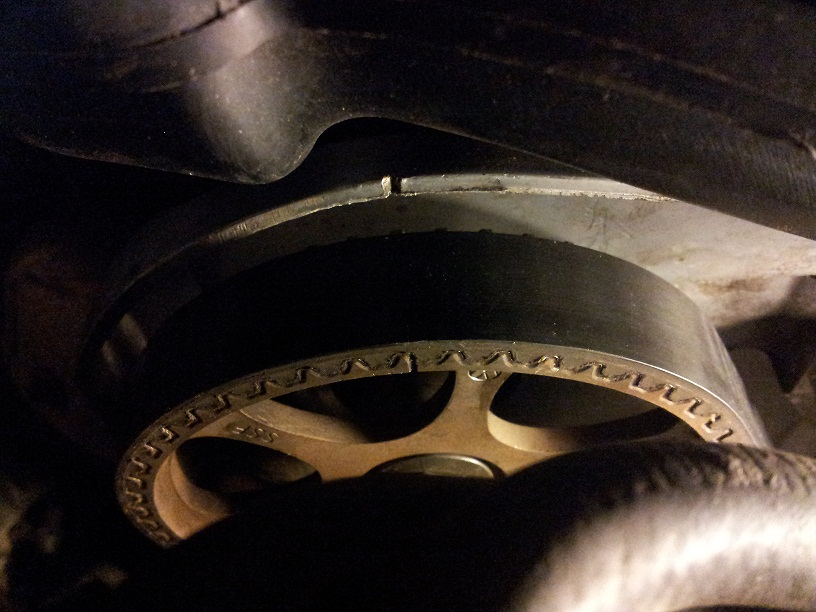

so hab heute mal Zahnriemen und OT überprüft
wenn Nockenwellenkerben auf OT stelle ist meiner Meinung nach die Kerben am Kurbelwellenrad um ca 1mm versetzt
hab mal zwei Bilder von gemacht
meine Frage ist nun ist das noch OK oder kann es wirklich sein das der Zahnriemen um einen Zahn übersprungen ist
Das schaut mehr wie ein Millimeter aus, daran könnte es liegen aber nicht urplötzlich auf einmal wenn er vorher gut gelaufen ist.
Die Geräusche könnten von den Lagerschalen kommen
ok könnten auch 2-3mm sein.
nun wenn mich so zurrück erinnere das problem hat ich denk schon ein zwei mal aber da lief Motor ohne probleme
also die Bilder sehen gut aus würd sagen die 2 mm sind ok der zahnrimen iss nihc übergesprungen alles in ordnung

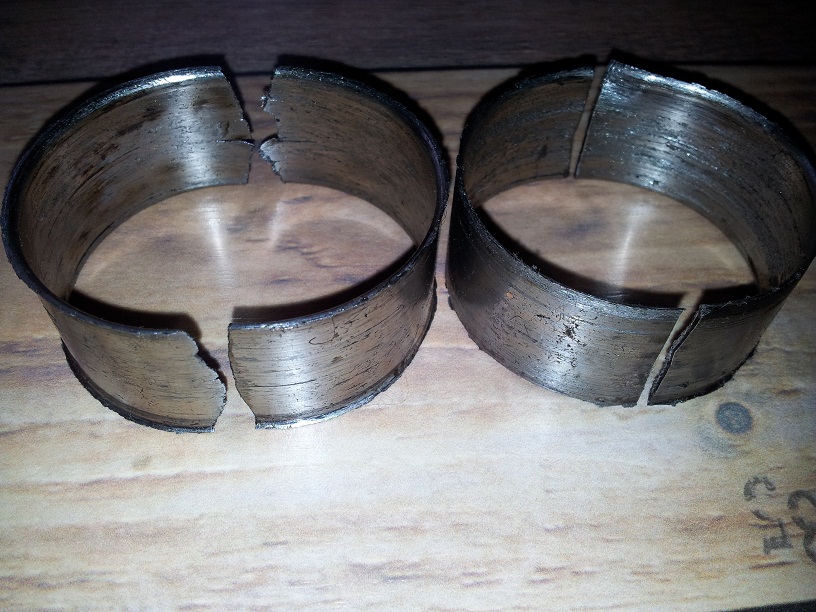

also nächste Aktion Oel ablassen Oelwanne demontieren und siehe da fehler gefunden
erster Blick die Ansaugung für Oel war komplett zu (siehe angehängtes Bild)somit konnte schon mal nicht mehr genug oder fast gar kein Oel mehr angesaugt werden
nun also die Ursache hierfür suchen was sich auch schnell gefunden hatte eine Pleuellagerschale hat sich komplett verabschiedet.

so sehen nun die defekten aus da fehlt schon einiges :slight_smile:
zum glück hat die Kurbelwelle und die Kurbelager sowie die Kolben nix abbekommen
Tja leider ist mit wechseln net so einfach wie gedacht da Kurbelwelle das ganze Material der Lagerschalen drauf hat also brauch ich neue Kurbelwelle :frowning:
oder eventuell gleich neuen Motor wäre zumindest weniger arbeit
Also doch die lagerschalen, sch…e gelaufen.
jetzt kommt neuer Motor rein, werde da aber gleich kompletten Lagersatz verbauen damit mir sowas nicht mehr passiert
