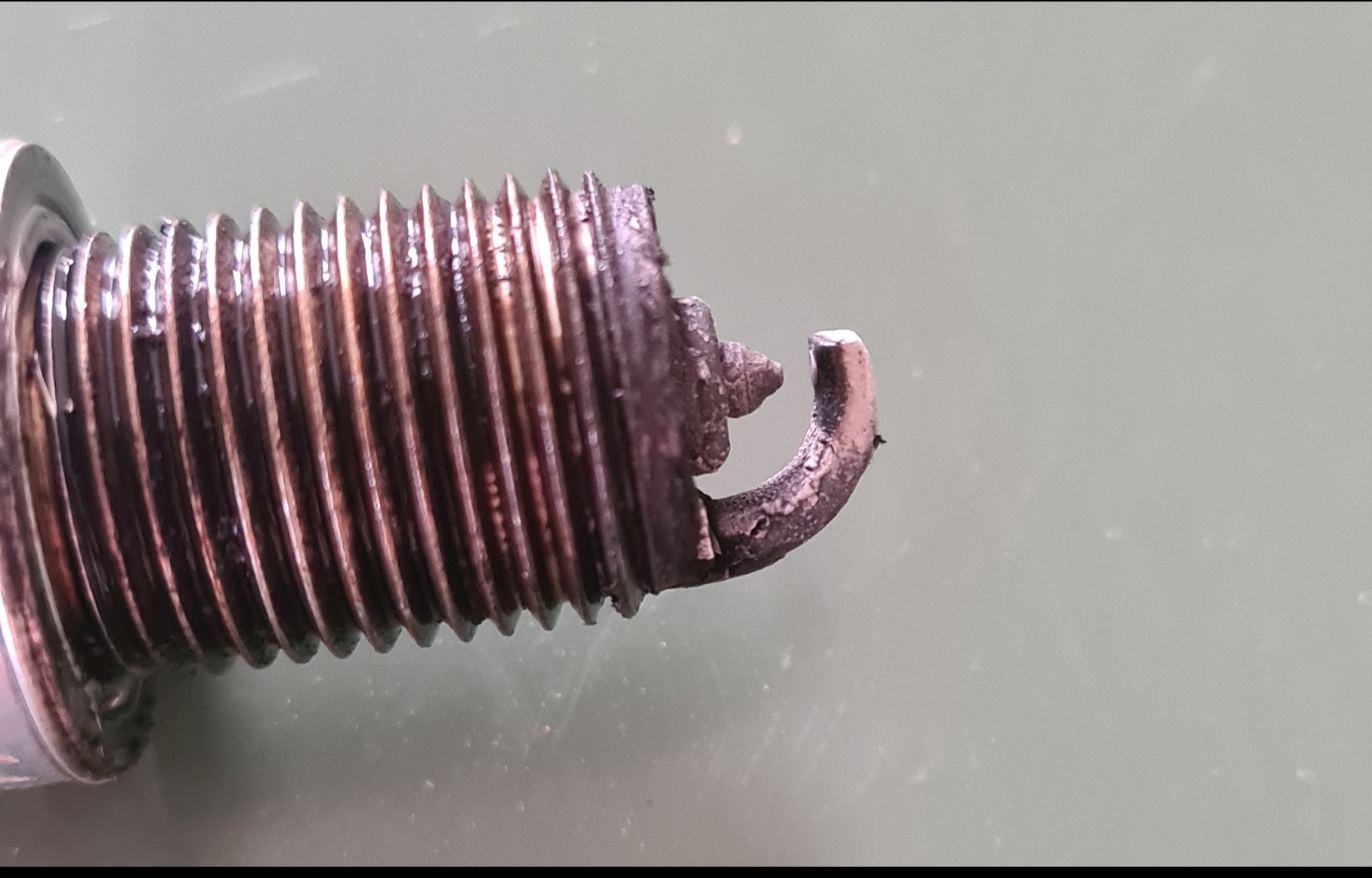

Jetzt hab ich mal die Zündkerzen kontrolliert… ich glaub das könnte schon etwas damit zusammen hängen.
Hab sie bei fast kalten Motor (ganz wenig lauwarm) rausgedreht.
  1. Zündkerzer ging extrem schwer raus. Das Lösen ging schwer und auch das rausdrehen bis sie heraussen war extrem schwer
  2. Zündkerze ging mit normalen Kraftaufwand raus.War aber etwas Öl oben auf der Zündkerze (Kann das von der Ventildeckeldichtung kommen?)
  3. Zündkerze hat wieder extrem gut gehalten, lies sich aber dann gut rausdrehen. da war auch Öl oben drauf
  4. Zündkerze war fast locker und auch ölig.
Reindrehen ging dann relativ gut.
Letzer Tauch war vor 2 Jahren und 2 Monate, das sind laut meinen Aufzeichnungen fast 36.000 km
Bilder im Anhang. ich glaub so gut schauen die nicht mehr aus.

Ventildeckeldichtung mal komplett Tauschen da wird dir Öl rein laufen.
Kerzen sind Platt also neue Kaufen.
Alles gescheit sauber machen und die Kerzen mit 30Nm Anziehen nicht mehr.
Zylinderkopfhaube mit 10Nm über Kreuz anziehen sonst wieder undicht.
Dichtpaste Hylomar oder ähnliches nicht vergessen für die ecken.Wenn Du Schon dabei bist 4 Neue Zündspulen einbauen oder gute gebraucht (gibt es bei mir)
Bei den Gewinde der Kerzen aufpassen durch die 5V Technik kommt es oft zu Rissen durch zu hohe Anzugsmomente deshalb 30Nm.
