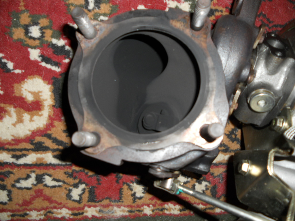

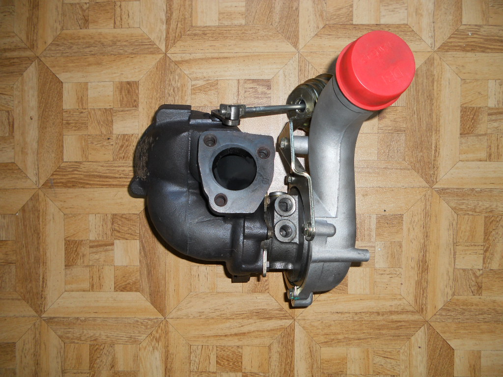

Die Dose selbst findest du auf den Lader. Nur da abmachen ist das Problem.^^
Du musst die 3 Schrauben woran das Wastegate am Turbo befestigtist rauschrauben. Und das Gestänge abschrauben. ( Halter und Dose ist ein Teil )
Du könntest auch in der Bucht eine Unterdruckpumpe kaufen( 30€). Erspart viel Arbeit,wenn es die Dose nicht ist,
Mit der Hand die Zugstange zur Dose drücken,wenn möglich.
Und wenn du das Hosenrohr entfernst ,siehst du ob das Ventil offen / geschlossen ist.
Ferner den Schlauch zur Dose komplett nach undichtigkeit absuchen.
Und das SUV tauschen. Denn wenn das nicht richtig schließt ,wird die Luft vom Turbo zum Motor durchgelassen.
