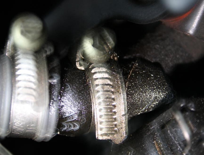

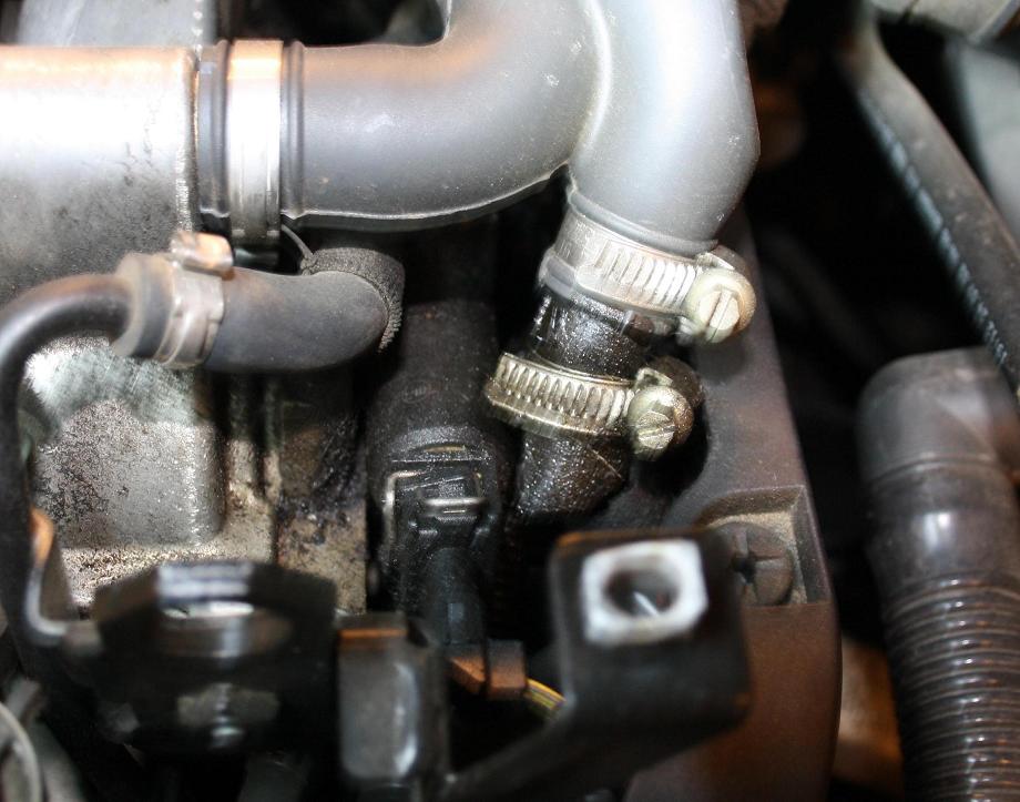

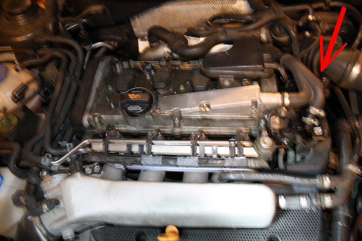

ich hatte heute probleme mit meinem a3
mir ist, warum auch immer, dieser schlauch im motorraum gerissen/durchgebissen worden…
kann mir einer die funktion erklären?
Ich bin der meinung, das der motor nicht mehr richtig "rund" läuft…
ich habe unter der kompletten motorabdeckung einen leichten ölfilm
meiner meinung nach klackert der motor extrem; ventile evt?
Das ist der Schlauch der Kurbelgehäuseentlüftung die sorgt für den Druckausgleich im Motorblock. Durch das blow-by herscht im Motor selbst immer ein Überdruck und damit es nicht die Dichtungen un d Wellendichtringe rausdrückt wird das Kurbelgehäuse in den Ansaugtrakt entlüftet. Durch den Riss kann nun a) Ölnebel und anderer Schmodder austreten und b) kann dort Falschluft gezogen werden da die Entlüftung hinter dem LLM endet. Das kann den unrunden Motorlauf erklären.
