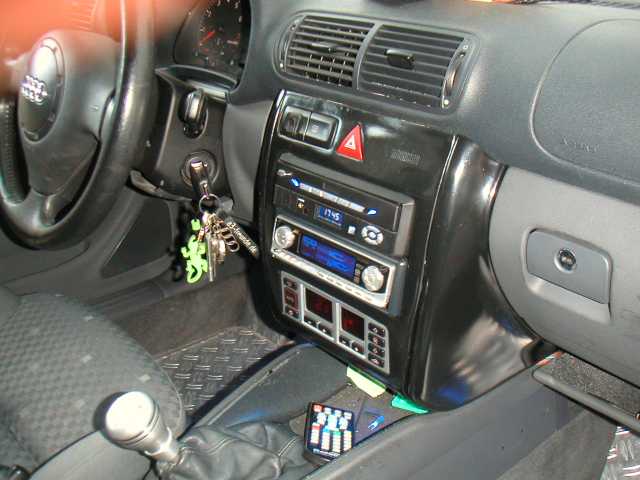

Auf dem Bild sitzt der Diagnosestecker auf der linken Seite…unten…beim A3 ist er aber doch mittig, oder?
Ich hab mal das Bedienteil abgemessen und es ist ein wenig breiter als das vom A3…also sollte es passen. Muss mich endlich mal weiter damit beschäftigen…wenn endlich mal mehr Zeit da wäre…
Bastel dir selber deine Mittelkonsole…
So hab ich es gemacht…
