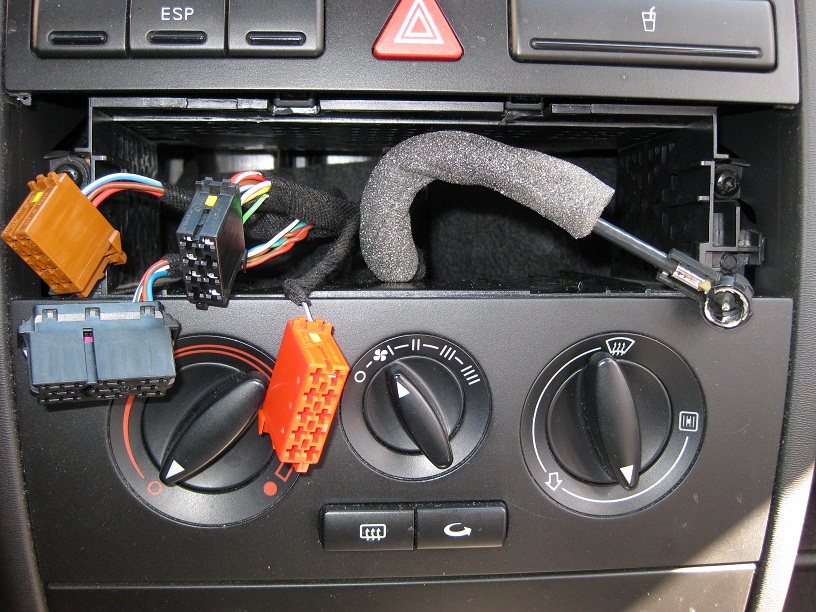

habe ein JVC G632 eingebaut und seitdem geht bei mir kein Radio mehr? An was kann das liegen?
Mit dem Originalen Audi Radio ging alles einwadfrei und seitdem ich das JVC eingebaut hab, funkioniert Radio und die hinteren Lautsprecher nicht mehr! Mit den Lautsprechern hab ich schon gelesen, dass ich einen Adapter brauch aber wegen dem Radio finde ich nichts.
Hab keinen empfang mehr
brauchst eine phantomspeisung. such mal danach gibts ein paar themen dazu

aber wo findet man so eine phantomspeisung? hab bei ebay und google geschaut aber nix passendes gefunden für den a3?
edit: http://www.powernetshop.at/adapter/antennen-adapter/audi-antennenadapter-mit-phantomspeisung-iso.html
ist das richtig?? passt das auch mit dem winkelstecker´?
genau so einen brauchst du! gehört an das blaue kabel angeklemmt(remote leitung am kabelbaum)

ja bei jeden nachrüstradio weil die aktivantenne normal strom über einen extra pin bekommt der eben nur beim concert vorhanden ist

Bevor ihr Adapter kauft, schaut euch doch erstmal die Pinbelegung eurer Radios an:
http://www.tt-eifel.de/index.php?id=25,0,0,1,0,0
Stecker III pin5 ist Steuerplus für Antenne.
Mein Pioneer hat da ebenfalls ein Steuerplus drauf, allerdings ist das Kabel im Kabelbaum des Radios standardmäßig nicht angeschlossen (ist eine getrennte Steckverbindung)
Wenn euer radio sowas auch hat, einfach remote (Steuerplus) an Pin 5 und fertig.

ich habe mal nachgeschaut, aber an dem Stecker, der ins auto führt ist der Pin 5 nicht belegt. Dafür habe ich aber einen roten Stecker mit nur einem Kabel dran, weiß jemand was das ist?
Wenn ich das in dem Link von Mackie richtig sehe ist das
Mehrfachsteckverbindung IV 10 polig, rot
9 - Beleuchtung Display [Klemme 58d] [gr/bl]
Oder vergucke ich mich da?
Gruß Steve
Nein, hast richtig gesehen. Ist bei 9 angeklemmt, kann ich also bei meinem Radio getrost weglassen. Danke für die Antwort.
Weiß jemand zufällig, wieviel Volt an diesem Beleuchtungskabel anliegen? Dann könnte ich dieses ja eigentlich für die Phantomspeisung verwenden, oder?
normale bordspannung? 12-14.4V
ja kannste verwenden. dann geht deine einspeisung aber nur wenn licht an hast
