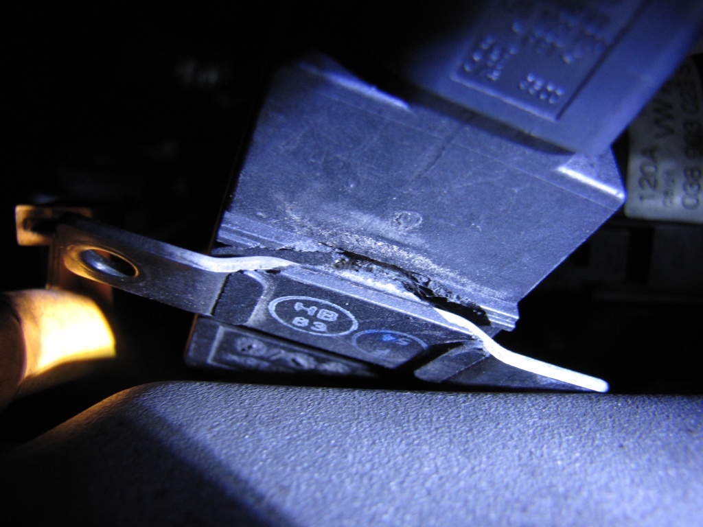

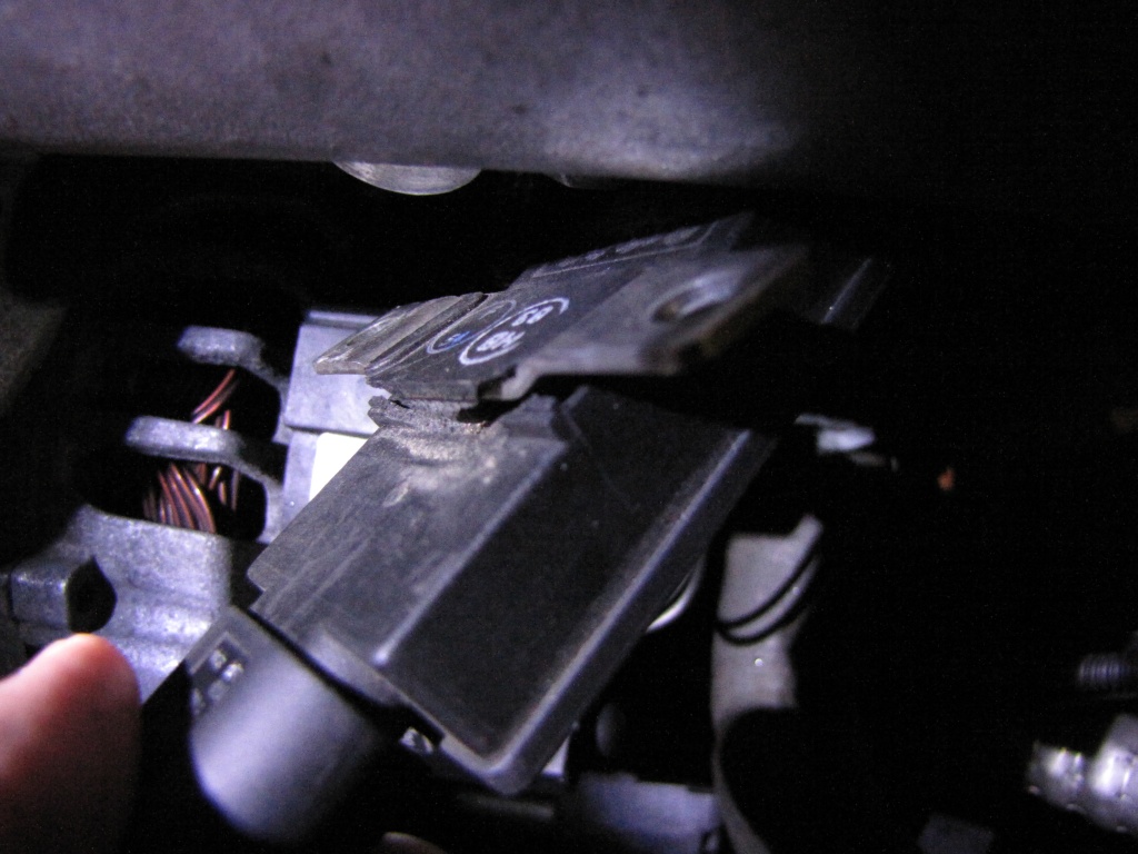

Hallo, hol das Teil hier ausm Keller, weil die Suche fündig geworden ist: 06A919529
Das ist die Teilenummer einer elektronischen, Streichholzschachtel-grossen Blackbox die flach unter der unteren Plastikabdeckung montiert ist. Habe heute entdeckt dass dieser "Temperaturfühler" (3 polig) wie in Audi nennt angebrochen ist. Ist ja quasi vorprogrammiert, die Plastikabdeckung einmal mit Druck nach unten gedrückt (z.B. weil die Schrauben hinüber sind) und schwups, wars das.
Es geht von dort eine lange äusserlich geflechtete Leitung nach hinten unten im Motorraum, vermutlich zum Turbo - passt zu dem was ich in diesem Thema schon gelesen habe.

So, hake nochmal nach (habe gerade mal Fotos gemacht, siehe Anhang):

Im Idealfall ist doch nur das äussere Plastik angeknackst (wie auch immer dass der Vorbesitzer oder seine Werkstätten geschafft haben), d.h. etwas Dichtmaterial rein und fertig, 152 € gespart. Was meint ihr?
Also nachdem laut VCDS der Sensor die Temperatur einwandfrei misst und hier sowieso keiner zu meinem "Problem" liest weil es ja hier eigentlich um den MWB geht, seh ich das für mich als erledigt an.
Werd Routine-mäßig bei Messfahrten/Gelegenheiten immer mal wieder die Abgastemperatur mit VCDS auslesen, denk mir aber nix mehr dabei.
