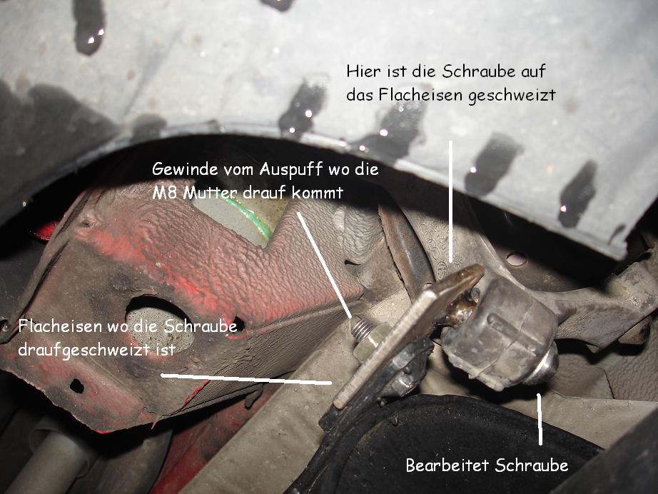

ich habe das so gemacht :
der auspuff hat 2 haken für gummis einmal vorne und hinten .
am vorderen haken ist nen gewinde dran wo ne M8 mutter drauf passt.
ich habe mir dann aus edelstahl selber nen haken gebaut indem ich nen stück flacheisen genommen habe und dann ne mutter so mit der drehbank bearbeitet habe das nen haken draus wurde. den haken habe ich dann an das stück flacheisen geschweizt. hinten im flachstahl ist nen loch wo das gewinde von dem auspuffhaken durch passt und habe das dann mit einer M8 Mutter befestigt ich versuche gleich mal bilder davon zu machen wenn es jemand sehen will ^^
oh habe was vertauscht ich habe keine mutter bearbeitet und ans flacheisen geschweizt sondern ne goße schraube .
habe den kopf der schraube spitz gemacht und das gewinde der schraube runter gedreht so das nen hake raus wurde.
mach gleich fotos ^^
hier guckt mal in mein profil sind nun nen paar bilder drin !!!
mit beschreibung
http://www.a3-freunde.de/galerie/index.php?p=album&aid=6926
