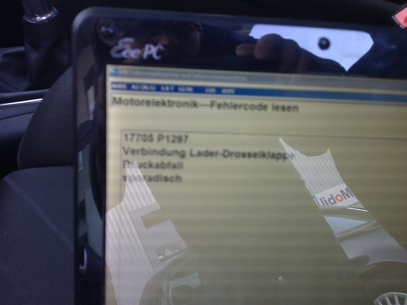

so hier der fehler
177Q6 P1297
Verbindung Lader-Drosselklappe
Druckabfall
sporadisch
gruß michael
Hi
Ich würde bevor ich den Lader tausche erstmal das Ladedrucksystem abchecken und bestenfalls abdrücken - /lassen. Mfg :wink:
