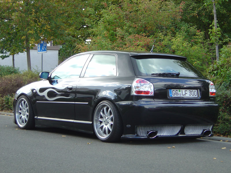

Ob tiefergelegt oder nicht,das passt.
VA: 8,5x18 ET32 mit 225/35 (mussten 10er Spurplatten dran reibte an der Feder)
HA: 9,5x18 ET32 mit 225/35
Tieferlegung war irgendwas zwischen 6 und 7cm.
Jup, alles ohne irgendwelche Nacharbeiten.
