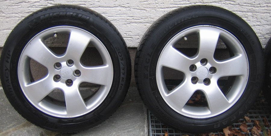

ich wollte mir neue Sommerreifen zulegen und möchte gerne die Originalfelgen weiter verwenden. Kann mir jemand sagen, welche Reifengrößen ich auf die Felgen bringne kann? Es handelt sich um 16" 6,5Jx 16H2 ET 42.
Leider finde ich sowas wie eine ABE für die Felgen nicht.
//EDIT::
Hat sich eigentlich erledigt. Habe gerade in meiner Pause mit einem Reifenhändler gesprochen.
Für die Vollständigkeit:
Eine andere Reifengröße als die im Brief/schein eingetragenen 205/55R16 lassen sich nicht ohne abnahme montieren. Die Eintragung kostet dann ungefähr das 3fache einer Normalen Abnahme. Das Thema hat sich somit für mich erledit.
Eine ABE oder ähnliches gibt es zu den Felgen nicht, da es sich um die Werksfelgen handelt.

Für die oben gezeigten 16"-Felgen (5-Arm Gussrad und nicht Ambition) ist bei Audi nur ein 205/55-16 vorgesehen…
