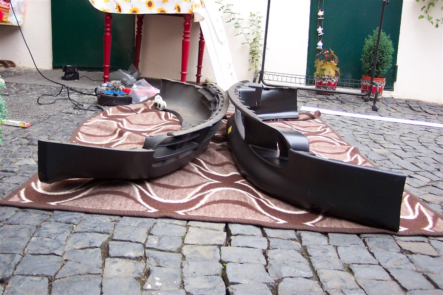

ich glaube, ich kann Dir helfen! Ich habe unten einmal ein Foto hochgeladen, wo sowohl die originale Frontlippe als auch die erwähnte von Rieger in einer Gegenüberstellung abgebildet sind. Fand das damals ganz nützlich, falls Fragen kommen…

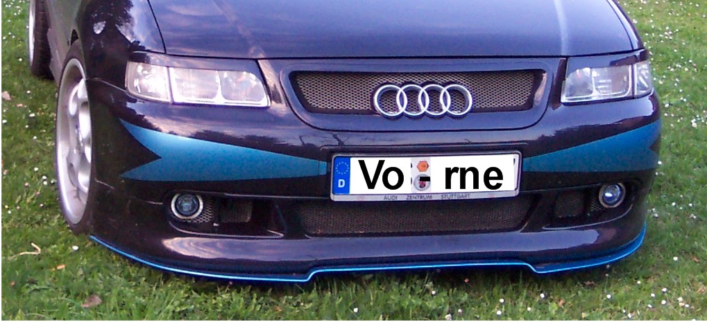

Die Rieger Frontlippe ist nicht unbedingt viel tiefer als die originale (auf dem Bild ist die originale mangels "Vorbau" nach unten geneigt), aber die Symmetrie ist ganz anders. So geht die Rieger Lippe weit nach vorne raus, während die originale in die entgegengesetzte Richtung, also nach hinten, geht. Dies macht sich dann bei steilen Anstiegen (also Hofeinfahrten, erhabene Fahrbahnüberquerungen) bemerkbar, da die Front dem Hindernis gefährlich nahe kommt, ehe der Reifen beim Überfahren das Auto anhebt. Besonders krass ist das, wenn man dann noch bremst und das Fahrzeug dadurch einfedert. Trotzdem habe ich mir noch erlaubt, ein Spoilerschwert anzubauen, was das ganze noch ungünstiger beeinträchtigt, dies geht ja nochmals weiter vorne raus (siehe 2. Bild).
Also, halten wir fest: Frontlippe nicht viel tiefer, kommt einem durch die Bauart nur so vor. Hatte auch mehrmals schon so harten Kontakt, dass sich dabei die Frontstoßstange im Bereich des Radkastens eingeknickt hat (irgendwohin muß sie ja nachgeben). Das konnte ich aber wieder beheben und bis auf ein paar Schrammen an der Unterseite des Schwertes ist nichts weiter passiert.
