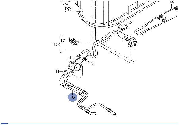

Ich habe das selbe Problem. Und ich habe schon krafstofffilter,ventil erneuert auch ohne erfolg. Heute habe ich die kraftstoffleitung die nummer 10 erneuert mit erfolg )):hurra: Nur muss mal etwas warten oder besser 5 km fahren und dann das luft ist weg. Das 51 euro kostet kraftstoffleitung bei Audi händler.

Denke das Problem kommt daher das die ESP ( VP 44 ? ) den Diesel intern umwälzt, da die ESP eine einge Pumpe eingebaut hat. Die Luft wird also von der Pumpe in den Filter gedrückt und wieder angesaugt. Siehe Bild vom vorherigen Beitrag.
Der andere Kreislauf kommt vom Tank, der Diesel wird durch eine im Tank eingebaute Pumpe zum Filter gefördert und wieder zum Tank zurückgedrückt. Die Pumpe vom Tank ( Elektrisch läuft jedoch nicht immer, nur beim Starten. In diesem moment können eventuelle Lufteinschluss zurück in den Tank gefördert werden. Ist die Pumpe im Tank defekt oder das zuständige Relais gestört, so kann die Förderpumpe keinen Kraftstoff zur ESP fördern. Die ESP verbraucht jedoch Diesel damit bildet sich ein Unterdruck im System, Diesel wird vom Tank durch Ansaugleitung und durch die Förderpumpe bezogen.

Der Rücklauf an Position 11 vom vorherigem Beitrag ist der höchte Punkt im Kraftstofffilter, damit sollte sich der Filder unter normalen Bedigungen von selbst entlüften.

  • Wozu dient die U-Form in den Leitungen zwischen Filter und Tank? (Bereich „12“ im Bild von Fanatiker 15.04.2011 13:12 Uhr)
    (Hab diese vor Jahren mal durch einfache gerade Leitungen ersetzt, und bis dato 80.000km problemlos gefahren…)
