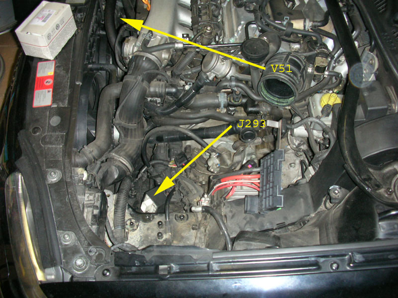

hmmm das beim sauger turbo oder diesel golf4 oder a3 immer unter der batterie am rahmen …

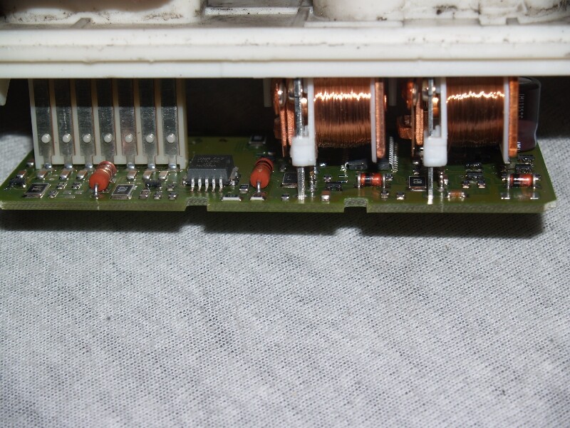

@jo123 : ja ein relai was die klima überwacht
und die dinger gehen öfter kaputt als man denkt … hab etliche imm keller
fehler 1 lüfter laufen obwohl relais frei sind (relai zieht nach zündung ein sofort an obwohl motortemp unter 60°)
fehler 2 lüfter laufen nicht nach
fehler 3 klima startet nicht
und noch beim bild von einem s3 ^^ na schau einer an was da unter der baterie is
J293 aka Lüftersteuergerät
