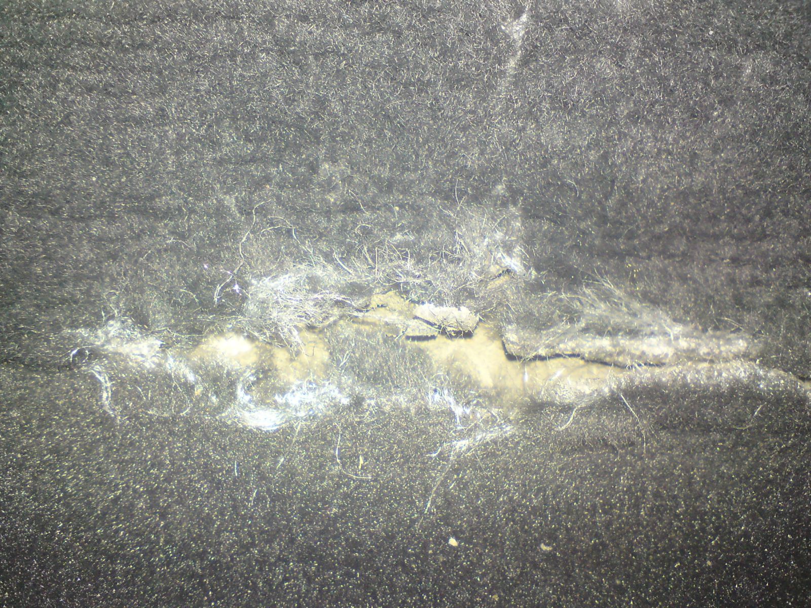

ich habe ein mehr oder weniger großes bzw kleines problem ich habe ein loch im fußraum auf der fahrerseite…und zwar nefindet sich das loch nicht in der fußmatte sondern genau da wo die fußmatte aufhörtalso am rechten rand vom fahrerfußraum…ist nich groß ca. 3-4 cm lang und sieht mir mehr nach nem RISS aus…
könnt ihr mir paar tips geben??
mfg tobi

Ich würd irgendwo einzelne schwarze fasern abschnippeln, kleber in den riss und die fasern drüber verteilen.

Also ich würde mir einfach stoff holen in etwa der selben farbe festklben auf den stoff leim Drauf und Fasern die du irgendwo abrubbelst über den leim rieseln lassen…

Wenn der Riss nicht ausgleiert ist, also sich die Rissstellen gut wieder zusammen schieben lassen, würde ich mal versuchen Doppelseitiges Klebebandunter den Tepich auf die Karosserei zu klben, dann die Schutzfolie abziehen und die Stoßstellen des Risses bündig auf das Klebebands drücken.
Gibt auch Textilkleber, wie Dan schon sagte, wenn der Riss nicht ausgeleiert ist, geht das auch gut.

Hilfreich wäre halt nach wie vor ein "scharfes" Bild von Deinem Problem.
Also bemühe mal die Digicam und stell mal ein Bild ein, sonst kööne wir hei noch ewig diskutieren was ohne genauer Kenntnis der Sachlage unötig ausufern kann.
hallo, habe es endlich ,al geschafft n bild davon zu machen und hab es in meinem fotoalbum hochgeldaen…jetz würde ich es gern entfernen wollenG
