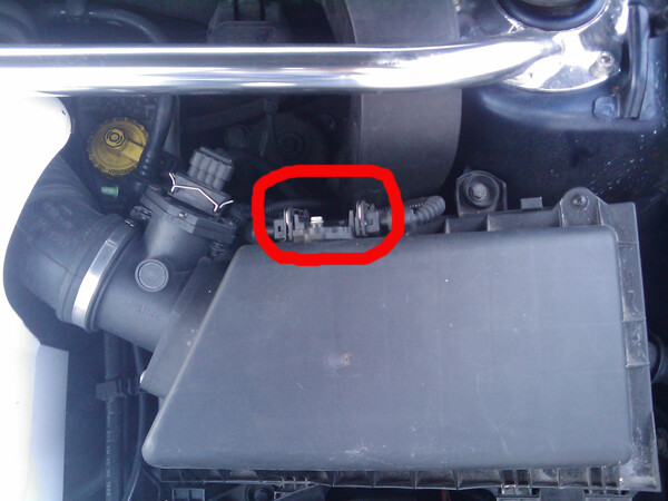

Meiner macht auch zur zeit Probleme, die Zündkerzen waren dicht und der Luffi auch. Heute beides gewechselt und nebenbei bemerkt das der kleine Unterdruckschlauch porös ist, dies kann erklären das der auch nicht vernümpftig fährt.
Versucht mal die beiden Stecker abzuziehen und dann wieder drauf zu machen die haben gerne mal nen Wackelkontakt …
Also entweder bin ich blöd oder die beiden Stecker gibs bei mir garnicht. Fahr nen 1.8 AGN.
Übrigens das neben den Schwarzten Luftfilterkasten ist doch der LMM,den ich dann selber wechseln könnte quasi Plug&Play,richtig?
das ist die Zündendstufe beim 1.8T. Der 1.8 hat die nicht.
Gehen gerne mal kaputt beim 1.8T
ja kannst selber wechseln, is ne Sache von paar Minuten.
Nur beim AGU, bevor hier der nächste kommt und sagt "mein 1.8T hat sowas nicht"…

Biege die Kontakte der Leistungsendstufe nach, ich kenne das. Will überholen und ein oder zwei Zylinder gehen in den Streik…
öhm, gut, eventuell ne geneuere beschreibung? :wink: mit bilder? hab zeit, das auto steht jetzt erstmal wieder und wird nur wenig bewegt die woche :wink:
Viel zu beschreiben gibt es da nicht. Du ziehst halt die Stecker ab und setzt die Kontaktzungen an der Endstufe leicht auf Spannung.
